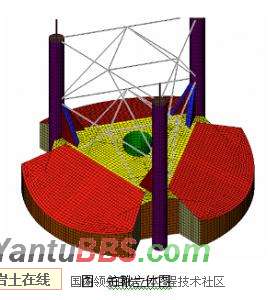

问题如下:

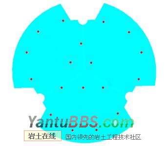

如上图所示,在海洋平台插桩作业完成后必须拔桩离开,考虑到拔桩阻力过大,平台桩靴底面设计的时候安装有冲刷阀如下图所示:
在拔桩过程中,在平台上通过冲刷孔向桩靴底面打高压水(一般0.5MPa)桩靴直径一般为16m。冲桩水能否对桩靴产生上顶力,桩靴底面所在土层为粘土。
    根据我的分析,只要冲桩水压力小于土体总应力和插桩时超孔隙压力,冲桩水压力就不会释放;由前面计算知超孔隙压力肯定产生上顶力,通过计算给出冲桩水最大压力及上顶力。
请教的问题:
1.能否产生上顶力
2.用什么软件可以模拟计算。
3.影响有多大,请各位高手讨论

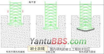

主要讲的是自升式钻井平台在作业完成后,拔桩过程中的冲桩过程。
简单说就是:
一个圆柱埋在土里面(海底土饱和),圆柱底面与土的接触面上人为加上一定压力一定排量的水,会产生超孔隙水压力,分析会不会对圆柱产生上顶力。
