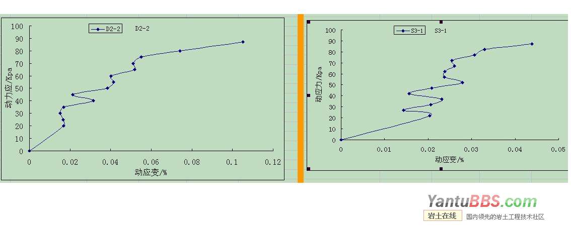

     我毕业论文做的是膨胀土的动三轴实验,采用在同一试样上进行分级加载,得到膨胀土的动应力-应变关系,但是,由于膨胀土的变形较小,且前期较小动应力作用下改变了试样的初始状态,或说存在残余变形,导致在较大动应力的时的动应变小于较小动应力时的动应变,具体请看下面的动应力-动应变曲线,请问有什么实验数据处理的好方法???急急急!!!!十分感谢!
