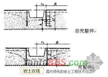

小弟我是个初学者,完整井与非完整井的区别是什么?

完整井是过滤器下在整个含水层,非完整井是过滤器下在含水层的一部分。这是抽水试验中经常遇到的词汇。是确定地下水资源储量和水文地质参数的最基本和比较可靠的方法。 ysp`(n=
MpZ\ j
至于选哪个,要看含水层的储水量/给水度和施工用水要求,如果能满足施工要求,就作非完整井,如果还不能达到设计供水强度,加长过滤器,到含水层底板,做完整井抽水,过水断面明显增大。 ybJwFZ80
[ >\|QS|
至于抽水试验确定给水度和渗透系数,和以上抽水强度就没有关系,两个方法都行,完整井抽水时水的流态是水平的[理想的层流状态],非完整井的水流态则不是水平的[局部稳流状态],因此,计算方程式不一样,前者简单,后者复杂,完整井搞出的参数更可靠。 k1zK3I&c_
J,u-)9yBA<
有了完整井,那为什么还要作非完整井的,原因简单,因为在实践中大多数情况,含水层底板[隔水层]太深,不管施工用水,还是试验,只好作非完整井的抽水和试验啦!

我不知道对不对啊,在百度上找的,看看吧
