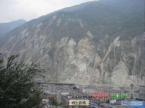

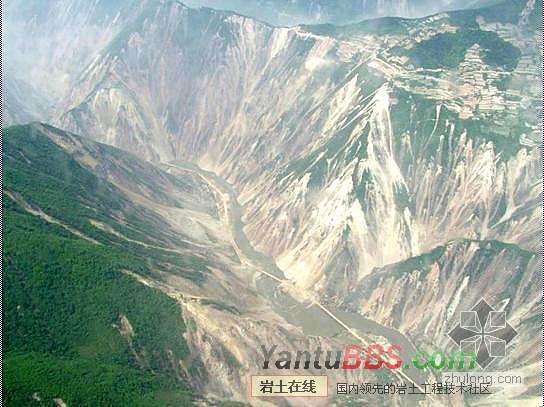

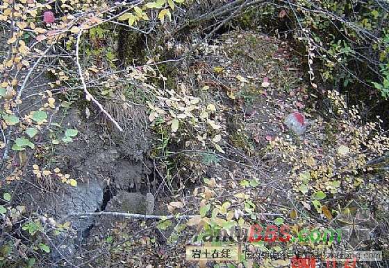

部分软岩区溜滑及剥皮图片

特别是这种滑坡薄,又不连续,坡又陡  常规的拦截措施不管用 w$9LcN
真正治理的话  打桩越顶  挡墙挡不住  格构如果只做下面一样存在越顶的问题。格构要整体做又太贵 ,G}i:7
3 1-p/
用格构  抗滑钢筋混凝土桩  挡墙 加排水 监测 分段治理 综合使用不知道效果怎样 7M7Ir\d0lp
9`N5$;NzY
不治理话 底下又有居民 学校 IKP GqoM
有这方面经验的有什么好的处理措施。。。。。。。。
