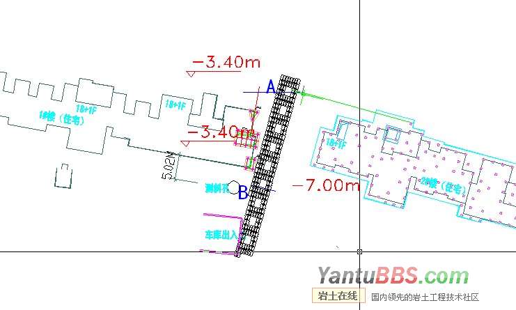

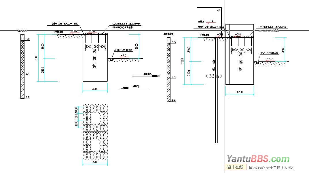

有一基坑,开挖深度5.6m,采用深搅桩重力墙围护,宽4.2m,桩长9.0m,外侧为一幢已建建筑物,与围护墙垂直排列,现已建至四层,基础为管桩,桩长约33m,其基础开挖深度约2.0m,开挖后已回填。现基坑开挖深度约5.0m,测得搅拌桩桩顶总位移约6.0cm,外侧回填土出现较大裂缝,搅拌桩采用700双头,其中有7根约3.5m搅拌桩出现裂缝,约在2.5m深左右。想请教有无危险存在?有谁有这方面的工程实例。 TIP H#W:v
土质情况,0-1.0填土,1-2.0粉质粘土,2-6粉土,6-8淤泥质粉质粘土,8-15m粉质粘土。 `S=4cSH(
45Q#6Bt E

图还是不太清楚,左边是原设计图,右边是现状图。在原设计图上增加了一些内容。 sH)40QmO{
yrrP#F
监测情况:1-10     31mm   1月9日晚至1月10日小雨 8';huq@C{
                    1-11     23mm   1-11小雨夹雪,晚停       e= _7Q.cn
                    1-12     9.2mm   晴 k=5v J72U
          累计约达73mm |\q@XCGei
t$U eks
测斜孔:深度     总位移    1月11日数据 y@]:7
        1m           33.71mm "eKM<S
                2              25.19 'jU;.vZex
                3              18.67 BH?fFe&J:`
                4               15.39 v;R+{K87
               5                 12.47 \YF'qWB
               6                9.85 IeE6?!,)
               7                6.74 KWT[b?
               8               3.42 )/?s^D$,
                9               -0.06 8d\/
              10             -0.13 a[V4EX1E
               11           0.05 p!cNn7{;
               12            -0.08
[ 此帖被rongjg在2010-01-12 11:41重新编辑 ]
身后有余忘缩手  眼前无路想回头

再提交一个局部平面图 l>:\% ol

就本工程而言,所谓的安全有两个方面: ~`Xu 6+1o
1、基坑支护本身的安全:对搅拌桩挡墙而言,6.0cm的位移不会导致支护垮塌。出现位移超标的原因是在基坑开挖时搅拌桩强度还未达到设计值,因此如果一次开挖过深会导致内力调整过快,桩身断裂。但随着挡墙外露时间加长,水泥土强度会显著提高,会达到再次稳定。所以有的搅拌桩挡墙位移会达到10cm以上仍然没事。所以如果是桩身断裂出现位移大的情况,一般减缓开挖速度就可达到稳定,不会垮塌。 I &I q
2、已建建筑物的安全:对已建的建筑物安全才是要特别注意的。从图上看,建筑物离得太近,基坑位移超标对建筑物影响很大,会使建筑物基础下土体也产生水平位移,从而对管桩施加一定的水平推力。而管桩对水平力的抵抗是很弱的,如果再有接头焊接不好的话,管桩很容易就折断了。所以主要要评价外侧建筑物的安全问题。 2k3yf_N
3、建议还是采取加固措施:在搅拌桩挡墙上增加微型钻孔桩,既可防止挡墙桩身强度不够的问题,又可增加挡墙刚度,防止位移的进一步发展。只在有建筑物的位置布置,花钱不会太多。

从监测情况看,连续三天的变形都较大,说明变形在发展,可能会更大;从深层位移看,主要变形在上部,说明确有搅拌桩折断现象。 X-=J7G`\h#
还是建议加固有建筑物地段,其余地段也要暂停开挖,待变形稳定再开挖。
