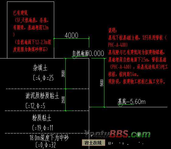

请教群里的朋友: ?M"HXu
我是新手,请教这样的基坑该如何支护啊? ZlM_ m >,o
是不是一定要打灌注桩 并加支撑支护啊? h DtK nF
请大家支支招吧 急! %|?1B$s0

我个人计划采用钻孔灌注桩,桩端进入砂层2m,并采用钢管对撑 `E;)`J8b
甲方嫌造价太高,不愿意用。该怎么办? SQIdJG^:
请问有经济点的支护方式吗?我不敢采用柔性支护,比方说加筋复合喷锚什么的 4<yK7x
请大家给点建议吧,急

地下水位呢?

基坑上面有建筑物的这侧使用灌注桩,没有建筑物的可以使用别的方法,但内支撑还是做的好,其他方法都少差, YAMfP8S
钢板桩止水少差,不然钢板桩加内支撑也不错,之后钢板桩可以回收。也比较经济。

可以考虑双(三)排搅+锚杆,但锚杆应进入中沙层一定深度

地下水位:深部有承压水,但无突涌可能;浅部填土中有上层滞水,埋深在1.5m左右。

被逼上梁山啦,甲方坚持不用灌注桩方案 nr<.YeJ
最后 搞过施工的老板决定采用:3排粉喷桩(10m)+100的微型钢管桩(L=8.0M)+3排锚杆+坑内被动区加固(加固宽度1.3m,深度3.0m) N4+g("
为了拿下项目,老板决定冒险啦!!!

采用格构式的水泥土搅拌桩就可以了 |Ib.)
即可止水又可支护 Nc"NObe
抗内管井降水可解决问题

楼主,你要小心了,你的基坑边缘距离房子只有4米,你施工锚杆的时候的会对房屋地基有影响的。而且5层的房屋一般都是砖混结构,对沉降很明显的。所以个人觉得比较担心,如果顺利完成希望能把资料发到论坛里交流。 *sAOpf@M
我有个建议,基坑监测的时候除了基坑水平位移,沉降以及房屋沉降观测外,最好要布测斜管测量测量基坑边的深层土体位移。

谢谢楼上提醒。 mR!rn^<l
既然木已成舟,只有加强施工控制啦,好在设计施工是一家。
