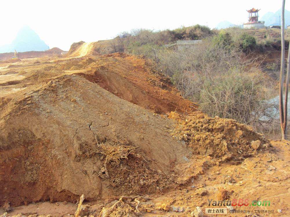

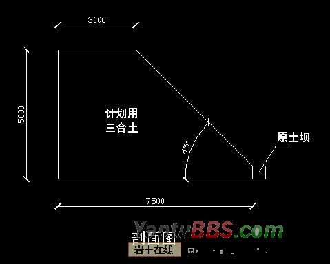

有人建议用三合土做挡土,不知道大家是什么意见?但如果做三合土,感觉工程量是比较大的,至少坡底位置要做7~8米宽,然后一边往上放坡(坡度在45°~60°之间),一边分层用压路机压实。

坡脚抛填部分毛石,往上坡面土层分层夯实成斜坡,表面铺一层编织防水布防冲刷,土坎压顶反边。

只看该作者 18楼 发表于: 2010-03-01
再补充张CAD平面设计图

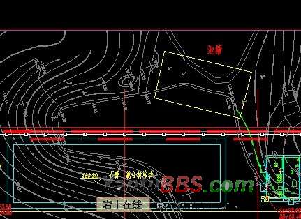

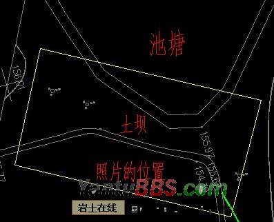

只看该作者 19楼 发表于: 2010-03-01
还有一张

引用第15楼zdx65于2010-02-24 09:54发表的  : ^5t
坡脚抛填部分毛石,往上坡面土层分层夯实成斜坡,表面铺一层编织防水布防冲刷,土坎压顶反边。 ^SfS~G Q
jAsO8
好注意,集合规划处理更好!如果只要求临时支护,打木桩加固应该也行!
