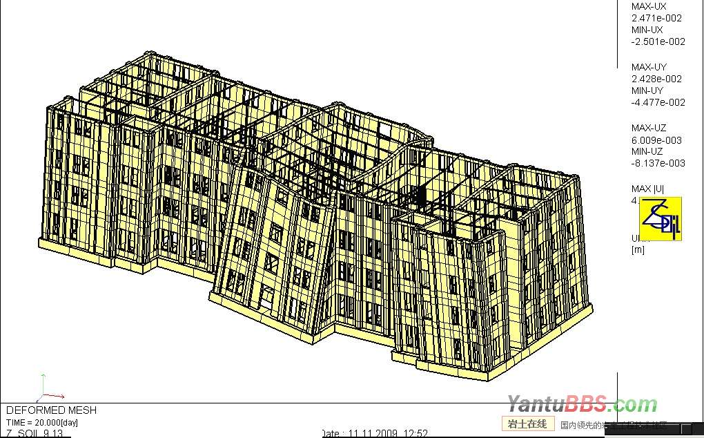

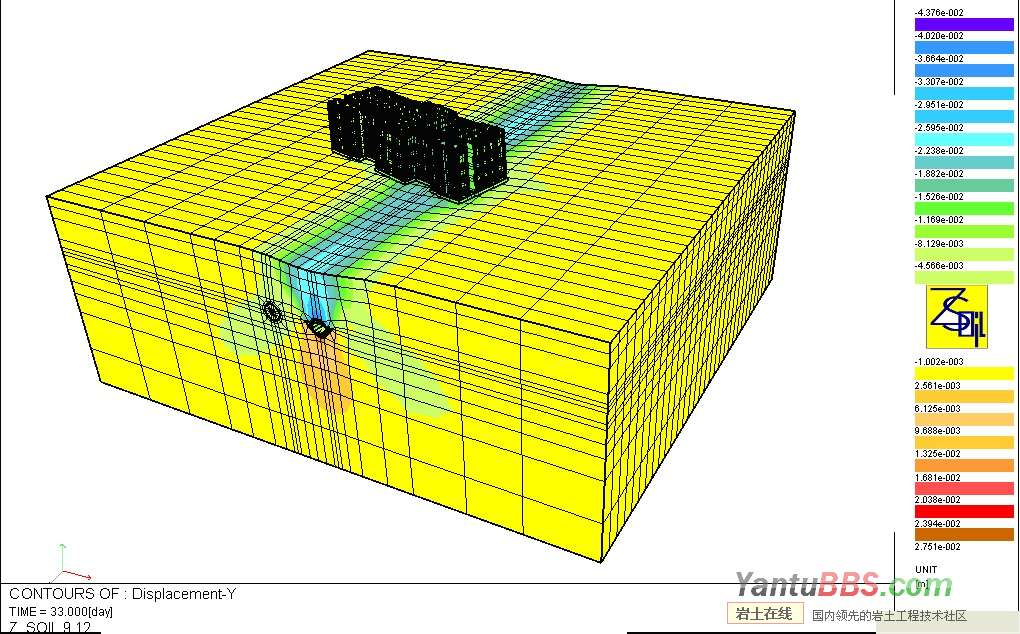

某老师做的隧道开挖对地表砖混结构的影响分析,感兴趣的可以在群内交流。

原因是什么

我觉得那个砖混结构物比较难建模。

引用第2楼albai于2010-03-04 16:51发表的  :
我觉得那个砖混结构物比较难建模。
我请教过作者,貌似通过拉伸,然后删除部分单元就可以实现。不过不管怎么样,都需要花不少时间。

回 3楼(geofem) 的帖子
geofem:我请教过作者,貌似通过拉伸,然后删除部分单元就可以实现。不过不管怎么样,都需要花不少时间。 (2010-03-05 08:44)
我本科的毕业设计就是用ansys做的盾构隧道下穿越砖混结构的影响分析
不过我的砖混结构比lz发的简单多了,就是简单的梁板柱,没有开洞的。
