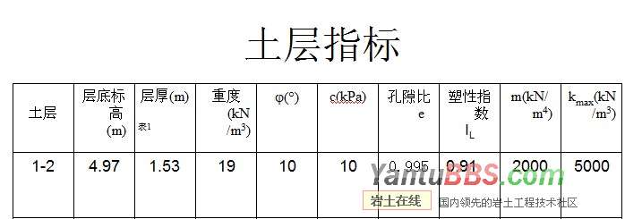

如下图,塑性指数与孔隙比有什么作用,作计算时候好像用不到,大家这个是怎么用的?

根据经验确定地基承载力的

是液性指数

应该是液性指数

粘性土是由液性指数与孔隙比 综合确定,粉土是由天然含水量及孔隙比确定,黄土是由液性指数、孔隙比及天然含水量确定

这两个指标用于描述土体的状态 进而跟承载 压缩性质都有关系

应该是液性指数
