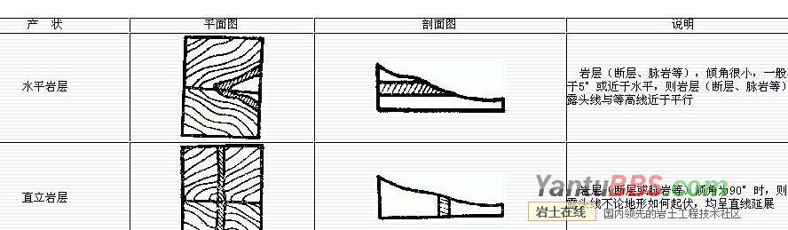

V形法则图解表
附件: V形法则图解表.rar (88 K) 下载次数:61

好有用的V形法则。 $79=lEn,
基本内容如下: "4+ WZR]
A、岩层倾向与地层坡向相反时,岩层露头线与地形等高线呈相同方向弯曲,但是岩层露头线的弯曲度总呈比等高线小,在河谷处“V”字型露头线的尖端指向让脊沟谷上游,在穿过山脊时,“V”字型露头线的尖端指向山脊下坡。 k!HK 97qA
  B、岩层脊倾角与底面坡向相同。岩层的倾角大于底面坡度角时,岩层露头线与地形等高线呈相反方向弯曲,在沟谷处,“V”字型露头尖端指向下游,在山脊处,“V”字型露头线尖端指向上坡。 {~s DYRX
  C、岩层倾角与坡向相同,但岩层倾角小于地层坡度角:这时岩层露头线与地形登高向也呈相同方向弯曲,在沟谷处,“V”字型露头的尖端指向上游,在山脊处指向下游,与第一种情况类型,但露头线的弯曲程度大于地形等高线程度。 )ZqTwEr@[
  注意几点: A}N?/{y)G
  (1)岩层的走向与沟谷延伸方向向平行时,上述规则不适用,举例; ^o1*a&~J@
  (2)适用于大比例,中小比例反映不明显,因此很少用“V”字型法则来分析。
