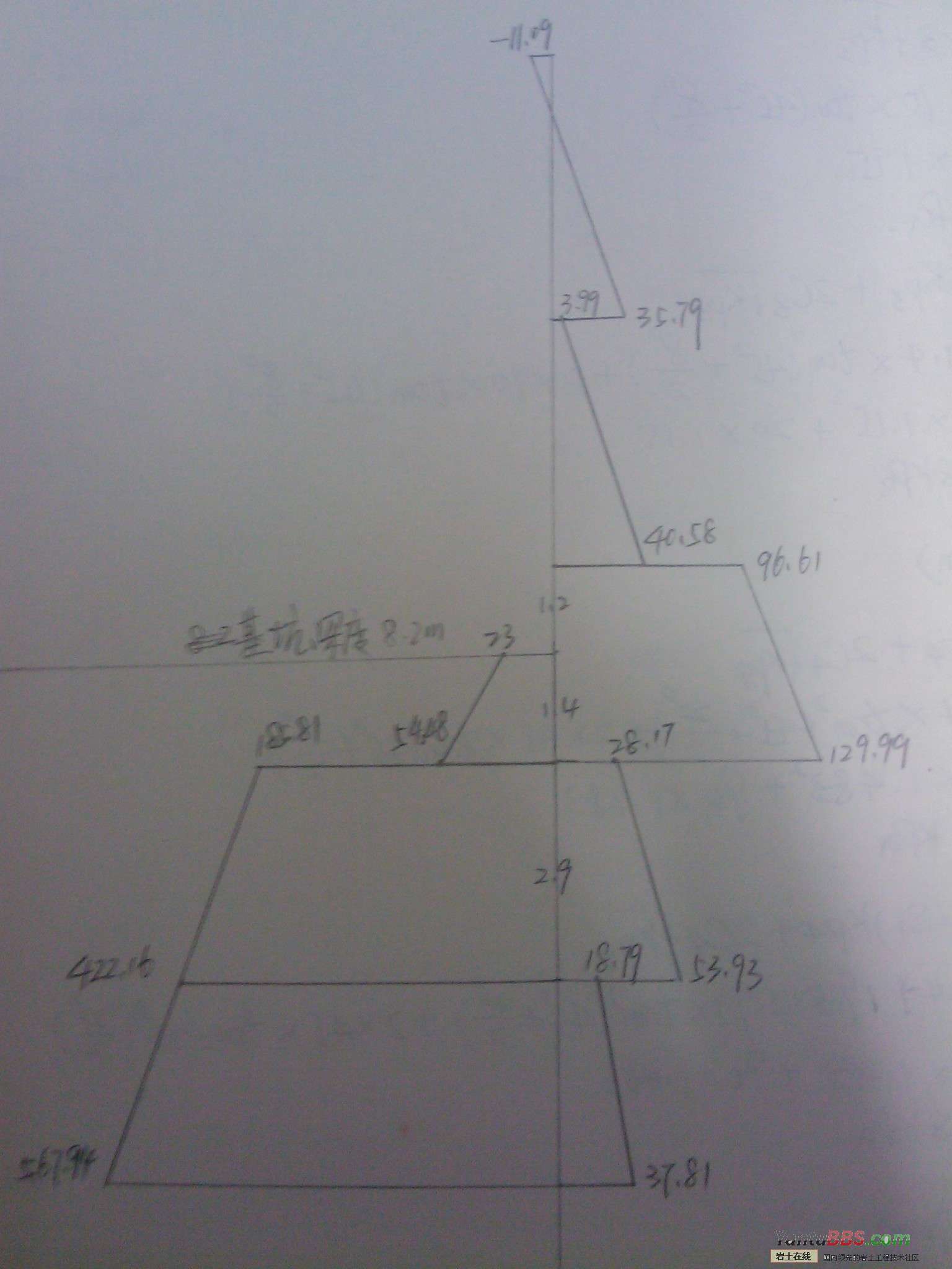

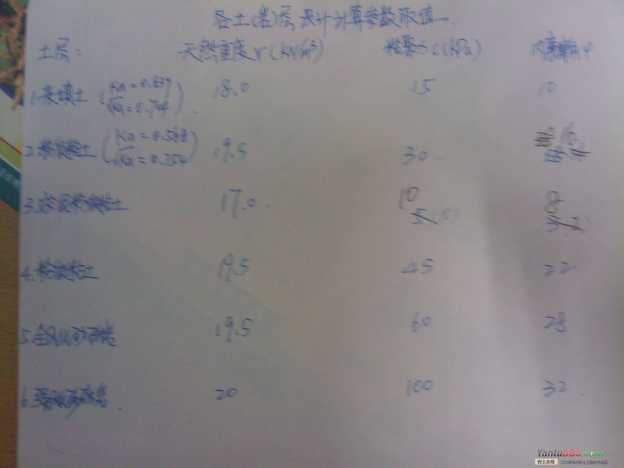

本基坑开挖8.2m,土层信息为杂填土3.7m,粉质粘土3.3m,淤泥粉质粘土2.6m,粉质粘土2.9m,全风化砂砾岩2.7m,强风化砂砾岩。具体土层信息如下图,本人反复计算了两次土压力(要求经典法计算土压力),都无法确定主动土压力与被动土压力相等的点,请大家帮忙解决或者指出错误。 pzxlh(a9

一般在基坑底面以下不远处。

被动土压力计算好像有问题,另外被动土压力产生需要较大的位移,土中给出的是极限值,实际状况中被动土压力一般不可能全部发挥!
