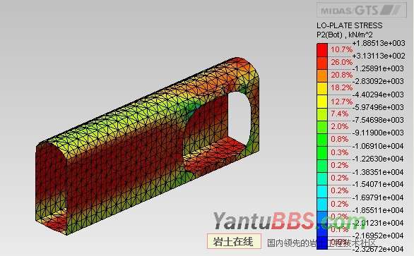

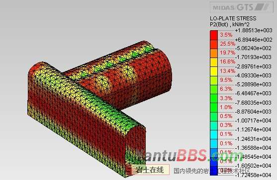

    小弟做了一个地铁暗挖的三维数值模拟,施工步骤是先贯通风道,后以风道为施工作业面开挖车站主体结构。在分析结果时出现下列问题:以下两张图片为施工结束后(同一个施工步)下的第二主应力云图,显示的唯一差别是前者只显示风道的支护结果应力,后者同时显示了车站主体结构的支护结构应力。
    请大侠指点迷津。

同一施工步单元内力一样,建议调出内力表单查看

我调过,关于板单元的内力表格提取结果全是零,版主能给分析一下原因不?
