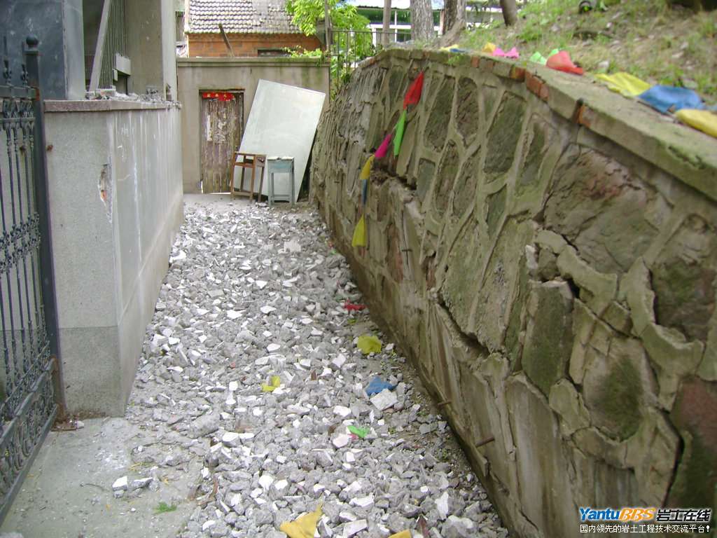

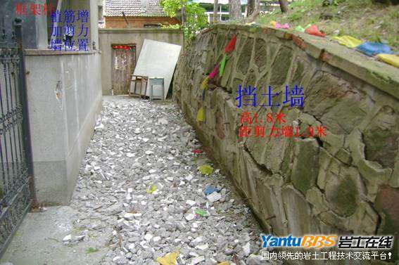

最近在搞加固施工,四层框架结构,层高3.6m,柱截面400mm*400mm,梁截面300*400,独立基础柱尺寸2000mm*2000mm,埋深2.6m,混凝土强度C25,相邻2.5m处有一挡土墙,挡土墙稳定性较差,见照片。现欲在一层植筋做剪力墙,就设计基础开挖,但挡土墙相邻太近,基坑开挖就存在安全问题,请问各位大虾有什么好的开挖或支护方式呢?望各位不吝赐教,先行谢谢了

1、请给出基础开挖与挡墙之间的关系(平面及立面)及地质情况(含挡墙边坡)。 SZW`|ajH
2、从图片看,挡墙已严重变形,是一安全隐患,建议对其进行治理。 LWuciHfd+
3、能否介绍一下对结构进行加固的原因和方法。
