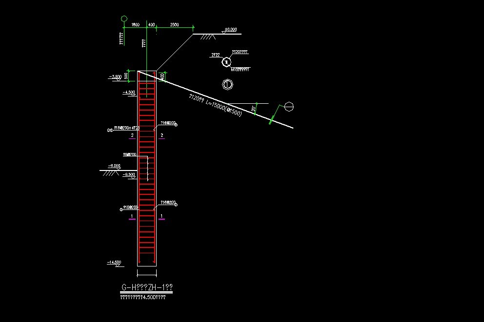

向下面这种 自然地表是个斜坡,桩顶比自然地平低,我要验算桩是否符合要求,在水平荷载计算中,是否要注意什么?是否要把桩顶以上那部分土体计算在内?各位前辈高手给指点下

当然要考虑桩顶放坡段土压力
具体计算,基坑支护技术规程中也有公式
可以查一下

用等效土重可模拟。
