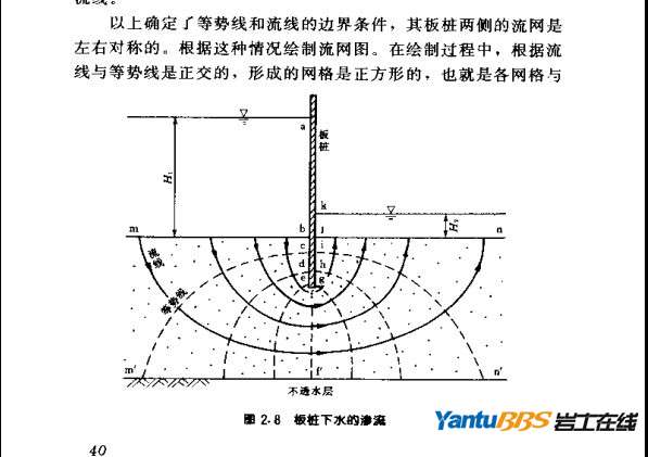

最近在复习岩土专业考试,觉得刘兴录编写的《历年考题及模拟题详解》这本书是不错的。但是大家也要主要P23~24页的题1-55、1-56题,流网是错误的,他以前编写的《案例分析题》一书关于流网分析的题也有类似的错误,他的错误是:
桩板底部垂直与土层底面应该有一根等势线。请参考日本著名土力学专家松岗元编写的《土力学》教材P38~P45页。另外这本书的很多题都是和历年考试的题型很类似。唯一的缺点是,没有把每个公式的规范条文号和出处写出来,不便于查找公式来源。

这个楼主说的书的第40页的一个图,与刘兴录书上的的确有差别
另外,这本书的1-57是不是也错了?

应该错了,孔隙水压还与深度有关系.

应该是超静孔隙水压再加下游水面到测点的静孔隙水压.

丄题是否是6条流线,9条等势线,有些书上没有垂直的那条,好像土力学教材上也没有,请明白的
