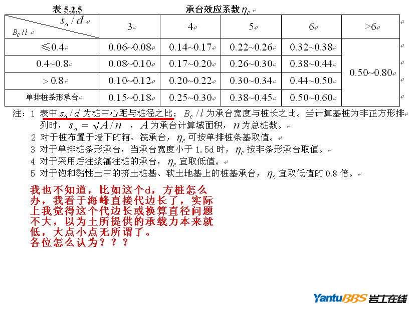

我搞个图上来问

我感觉换算不换算计算差别不大

公式不同,距径比意义也不同,如公式5.7.3.3中沿水平荷载方向的距径比,因此就不用换算(边长,直径)。再如公式5.6.2.3中为等效距径比,此时按照5.5.10换算即可,圆桩直径用d,方桩边长用b。我感觉,尺兄贴图中桩中心距都已经单独换算了,那d应该是代表直径和边长了。同样的还有个叫b0的。总之,具体问题具体分析。桩基沉降,水平承载力,桩身承载力验算真题中考的多吗,我还没看真题?请大家指正
