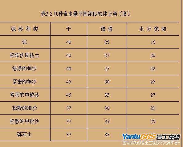

请教砂土在水下的休止角大概在什么范围

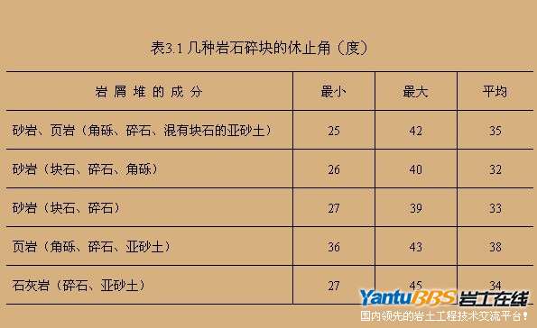

第一次发图片,呵呵,技术不到家,发重了

请教这资料来源什么地方,什么规范手册?

不好意思,很久没来论汤了,没看到你们的问题,具体哪本规范我还得找找
