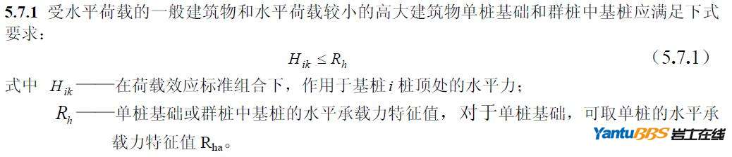

关于水平承载力特征值与水平极限承载力的关系: s[8@*/ds
根据规范《建筑桩基技术规范》JGJ94-2008中: <<D$+@wxm
规范中水平承载力是特征值,我想知道水平极限承载力。 V`adWXu
Ggh.dZI4

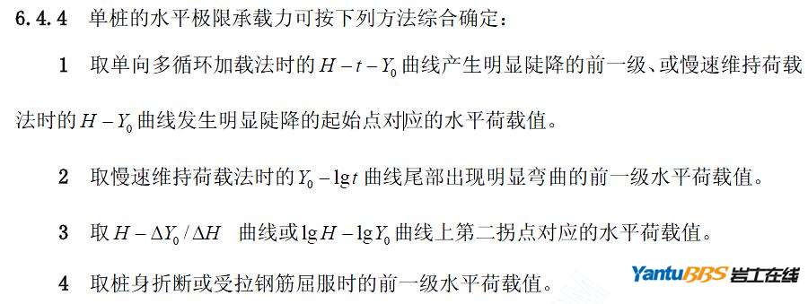

根据规范《建筑基桩检测技术规范》JGJ 106—2003中: 8Qh#)hiW!
并没有定量的分析水平承载力特征值与水平极限承载力的关系。 J7C4V'_
p^(&qk?ut
请问大家:从哪里可以知道水平承载力特征值与水平极限承载力定量关系? QKN<+,h!z>

《建筑桩基技术规范》JGJ94-2008中的计算公式是计算承载力特征值,如果不做试验,极限值可以如何求得? vP7K9K x
USN8N (
4.4.4 单位工程同一条件下的单桩竖向抗压承级力特征值 应按单桩竖向抗压极限承载力统计值的一半取值。
