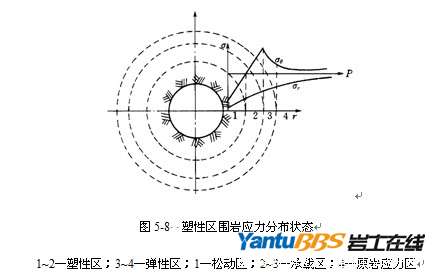

下图是岩石力学一般围岩应力图,理想弹塑性材料,有一个问题最外面是塑性区,如果这样的话,那处于流动的状态,那位移是不是无限增大,没有定值了?

理论上讲是这样子的,变形会无限增大,这就是围岩整体崩塌的情况。实际上还有另外的一种情况,就是在坑道开挖后围岩内残留的有一部分的粘结力和残余内摩擦角能够阻止它的继续变形,但是如果不及时的支撑会导致这个塑性区域的扩大继而减小残余粘结力和残余内摩擦角,最后导致坑道围岩松弛崩塌破坏。

那都是理论的,实际上太复杂了
