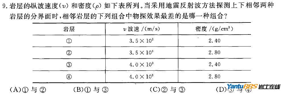

请问大虾们,这道题怎么分析的啊?我看答案选C,但我不晓得怎么来的。。

我觉得也是c  单也不知道原因!

差异最大。

我是做基桩检测的,这道题我是这样理解的,当两种介质的阻抗差异变化不大时,地震波在界面的反射波很弱或不产生反射,这里的阻抗为声阻抗,即Z=ρc,通过计算只有上面2、3两种情况阻抗相差不大,故岩层界面较难分辩

同意三楼的理解

根据《岩土工程勘察规范》GB50021-2001第9.5.2条,应用地球物理勘探方法时,被探测对象与周围介质之间有明显的物理性质差异,对地震反射波法,反射界面存在的条件为:ρ2v2≠ρ1v1,pv乘积的差异越大,探测效果越好
