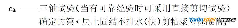

图片1中为JGJ120-99中规定 BjShK+Y
图片2为上海基坑设计规范2101中规定 \(u P{,ML
土的力学特性参数取值可以参考这两个规范。
