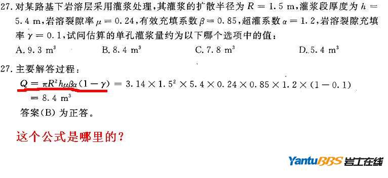

[急切求助]问下灌浆量的公式在哪里? [复制链接]
离线船头尺
1494
6285
2172
只看楼主 倒序阅读 使用道具 楼主  发表于: 2010-08-22
来自06年真题
上午卷案例

公式要理解!πR2h是要灌浆处理的体积V,乘以裂隙率μ,就是空隙体积μV,空隙体积μV中又有被其他物质充填的体积μVγ,所以待处理的体积就是μV(1-γ)。

这个公式我也没有找到,可能就是属于理解型的题目

这个公式不知道在哪儿能找到...

理解倒是理解了  考试的时候您能造出这么个公式来?

这个公式在地基处理规范的碱液法中碱液灌注量公式原理是一样的

到铁路路基手册岩溶一章中找

在地基处理  灌浆那地方
