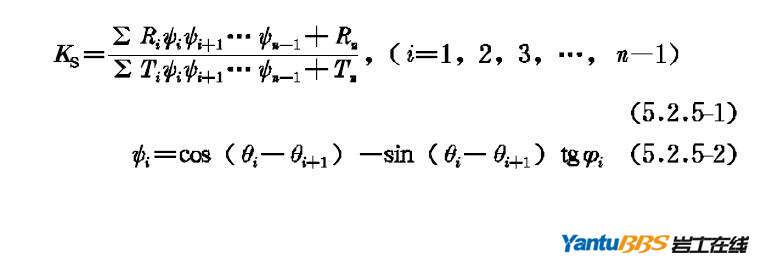

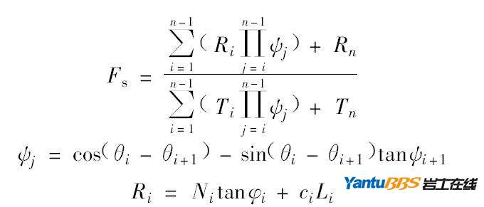

有一部分浸水的砂土坡,如图,坡率为1:1.5,坡高为4m,水位在2m处,水上、水下的砂土内摩擦角均为φ=38°;水上砂土重度γ=18kN/m3,水下砂土饱和重度γsat=20kN/m3。用传递系数法计算沿图示的折线滑动面滑动的安全系数最接近下列何项?(已知W2=1000kN,P1=560kN,α1=15°,α2=38.7°。P1为第一块传递到第二块上的推力,W2为已扣除浮力的自重)
A 1.17  B 1.04  C 1.21  D 1.52

第二题我算得 0.94
按照滑坡剩余推理法, P1 剩余下滑系数 f1=cos(a2-a1)-sin(a2-a1)tanphi=cos23.7-sin23.7tan38=0.602
P2=P1f1+rtW2sina1-W2cosa1tanphi-0=0
rt=243.5/259=0.94

The force P2 should be decomposed in to x and y direction first, and then be considered together with W2, as follows:
P1x=P1*cosa2, P1y=P1* sina2
Ks=[(W2+P1 SINa2)cos a1 - P1 cosa2 sina1]*tanphi / [(W2+P1 SINa2)sina1 + P1 cosa2 cosa1] = 1.21

第一题只要把墙前三角形土体和挡墙一起考虑即可,墙后水土分算
第二题主要是把P1 分解到条块2上面即可
