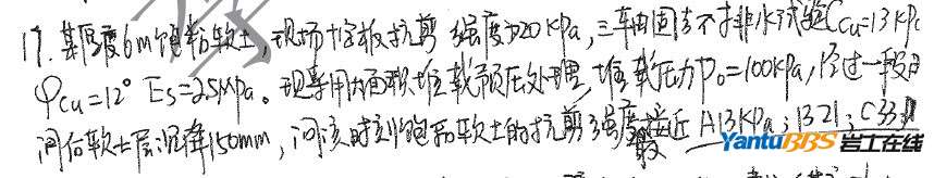

根据《建筑地基处理技术规范》(JGJ79-2002),5.2.12,最终沉降量要乘以经验系数的。此题,明确说饱和软土,最终沉降应该乘以1.4的经验系数。固结度为0.446而不应该是0.625
大家可以看下,刘兴录2010年,197页,4-10,一个类似的题。就是乘了的。

1.1-1.4你说应该取那个值,你想多了吧

规范明确说明:地基土较软弱时取较大值

是有这个系数吧。
不过考试时候公式写上,计算时候故意忽略,
有系数没法算
只能按照基本原理计算了。

兄弟,你加了系数还有答案吗,这个没有指名规范,就按基本原理计算,不用算系数了

题目说的是用大面积堆载预压法处理,明显是用地基处理规范。我乘了,好像有个答案是比较相近的。

回 yongchen1212 的帖子
yongchen1212:是不是算抗剪强度的?什么题
 (2013-09-11 17:11)
专业案例下午第17题

不是你说的那个题。是预压后求抗剪强度那个。

别自己找坑啊。看看往年题目就知道了,只是明显的常规题。送分的。经验系数只用在题目给了的条件下,或ES明确给了的情况下。
