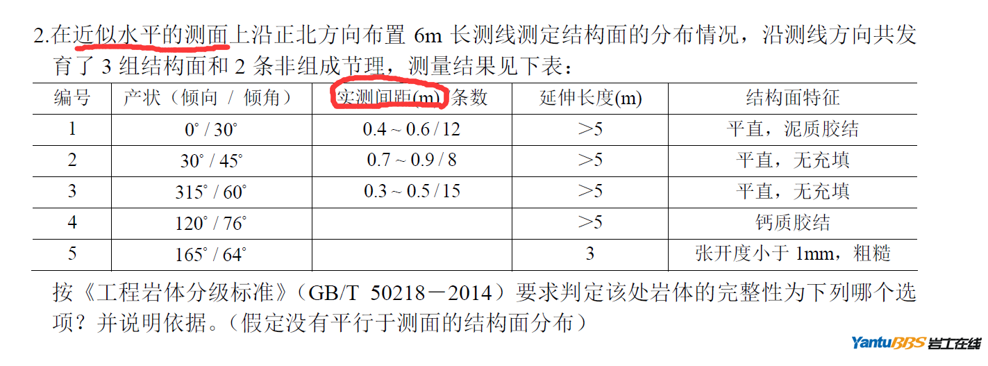

请仔细看题,实测间距只是视间距,不是真间距。
标准B.0.2条说的很清楚
只能说很悲催。真间距0.5*sin30°=0.25m,0.8*sin45°=0.57m,0.4*sin60°=0.35m,这样答案就不好选了。再仔细看条文
什么叫主要结构面,条文说明给了解释
所以我觉得应该根据产状选一组结构面为主要结构面来,根据走向和倾角我觉得第一组应该为主要结构面,它的倾向和倾角与测线方向(我假设为工程线路方向)构成很有可能构成顺层。那么这样的话这道题应该选B,较破碎。
以上纯属个人看法,请大神轻拍。
我这道题目直接理解成统计总条数的总间距,也就是间距算成0.5/12=0.04m,0.8/8=0.1m。。。。都小于0.1m,选了C。各位大神讨论一下有没有这种可能,我没做过勘察,我当时想的是现场测量发现较密的结构面测量一次多条结构面距离然后算条数。

题中假设了没有与测面平行的结构面,但若有与测面呈15度角的在6米测线范围没有露头的结构面呢?(题中测面近似水平)
