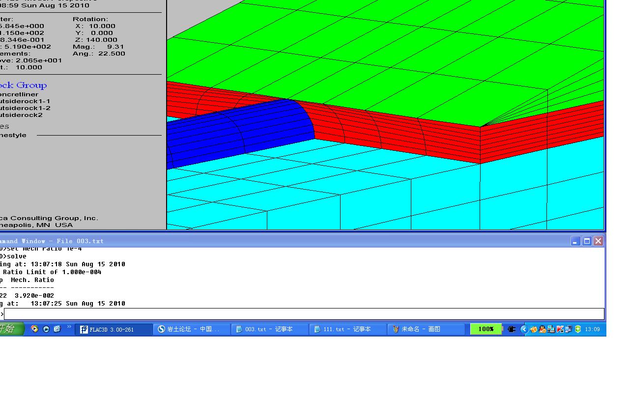

按上述办法,分块建模后,可以进行计算,如下图所示

如果看不清图片,可在图片上单击鼠标左键,可以放大图形。

于是,隧道周围土体建模的命令流如下:
;隧道周围土体模型
;上方覆
;先建立与隧道等高的部分网格
gen zone radcyl p0 0 45 0         p1 21.3 45 0       p2 0 135 0          p3 21.3 45 3.1 &
                             p4 21.3 135 0 p5 21.3 135 3.1 p6 21.3 45 1.55 p7 21.3 135 1.55 &
                             p8 3.1 45 0     p9 0 45 3.1        p10 3.1 135 0    p11 0 135 3.1 &
                             size 4 10 8 4 dim 3.1 3.1 3.1 3.1 &
                             rat 1 1 1 1.2 group outsiderock1-1
; 建立上方网格模拟三角形荷载
gen zone wedge p0 0 45 3.1 p1 0 45 23.1 p2 21.3 45 3.1 p3 0 135 3.1 &
                                         p4 21.3 45 23.1 p5 21.3 135 3.1 &
                                         size 4 4 10 ratio 1 1.2 1 &
                                         group outsiderock1-2
;下方覆土
gen zone radcyl p0 0 0 0 p1 0 0 -12.4 p2 0 180 0 &
p3 21.3 0 0 size 4 20 8 4 dim 3.1 3.1 3.1 3.1 &
rat 1 1 1 1.2 group outsiderock2
pause
;镜像右边到左边
gen zone reflect dip 90 dd 90 orig 0 0 0 range &
group outsiderock2

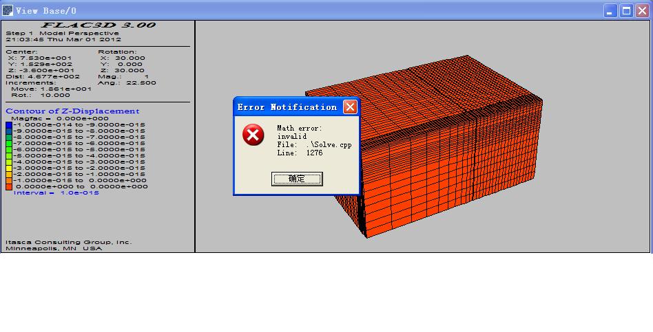

版主再给我看看这个事什么问题呢,
我在网格变化大的部位加了接触面一共八个面,在加接触面之前 我看计算结果不好,想加接触面看看结果是不是好点,但是加了接触面就出现问题了,见附图!

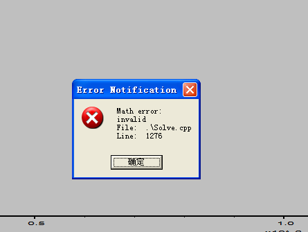

貌似我也遇到这个问题了,但是我的模型要复杂得多,怎么办啊
离线arousecool
18
5162
只看该作者 20楼 发表于: 2012-06-13
[attachment=239822]

我也遇到一样的问题了,我是导入的网格,怎么办啊
