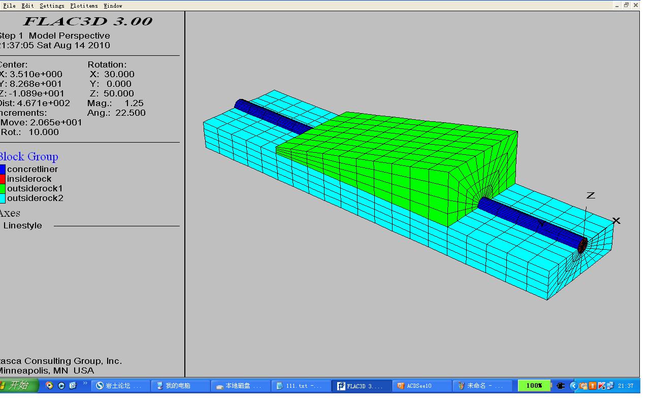

  运行了一下LZ的命令流,说实话,我是没大明白LZ到底是要模拟什么样的工况,直接出来就是下图所示的模型。

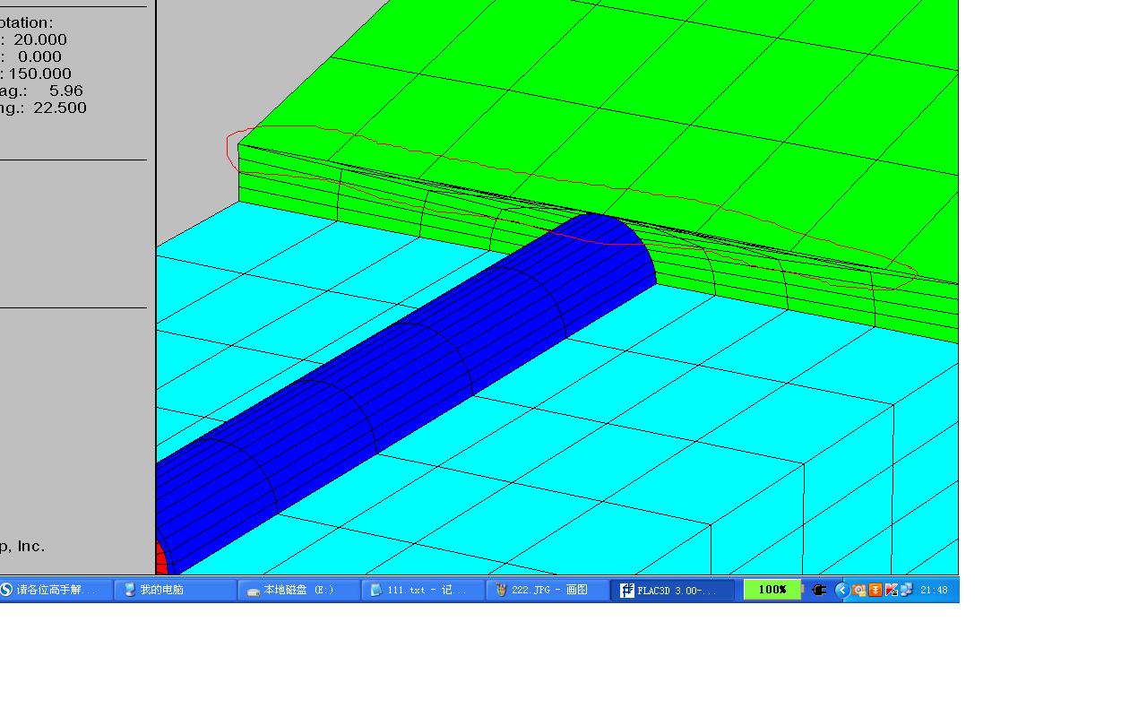

我觉得问题可能出在下图中红色线圈中的部分,应该出现了零厚度单元,因为此处上覆土的高度与隧道衬砌的高度一样啊,都是z=3.1m吧。
不了解实际工况,故此难以理解LZ如何建立了这样的模型。

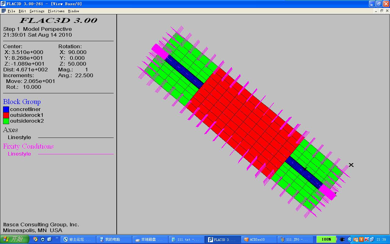

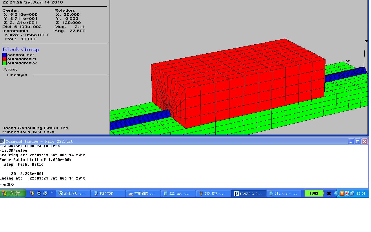

假如将上图红色圈中部分,即上覆土y=135m处,改为与y=45m处同样高度的网格,则不再存在此问题。
即
;上方覆
gen zone radcyl p0 0 45 0 p1 21.3 45 0 p2 0 135 0 &
p3 0 45 23.1 P4 21.3 135 0 P5 0 135 23.1 &
P6 21.3 45 23.1 P7 21.3 135 23.1 &
size 4 10 8 4 dim 3.1 3.1 3.1 3.1 &
rat 1 1 1 1.2 group outsiderock1
得到如下模型,则运行没有问题。可见,就是由于上图中y=135m处的零厚度单元导致错误。

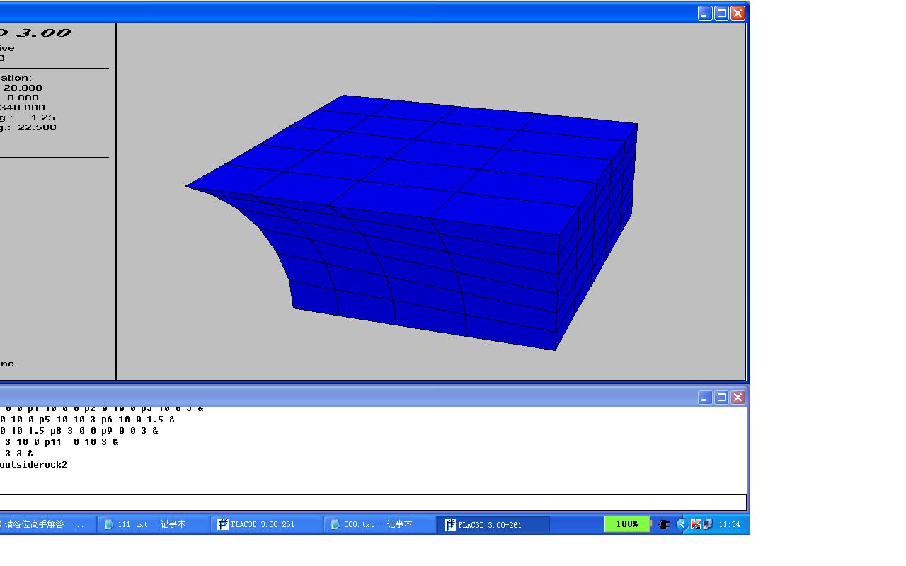

试了一下,LZ可考虑将上覆土分成两部分进行建模。
一部分与隧道等高,采用radcyl单元;
另一部分采用wedge单元(楔形体单元),模拟三角形荷载。
其中,与隧道等高部分网格,参考图如下
