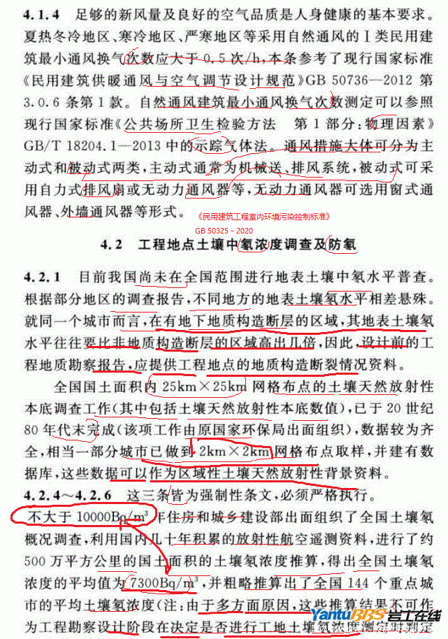

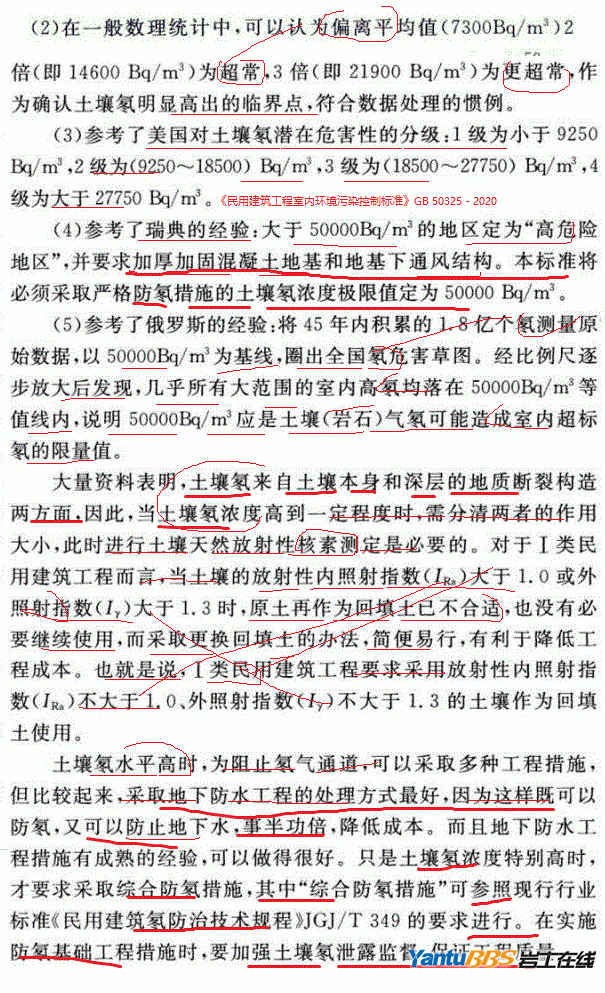

[热点探讨]氡气测量是否为勘察时必做工作之一?  ?QRoSQ6
https://bbs.yantuchina.com/read.php?tid=7331 yc7 "tptfF
现行岩土工程勘察规范及相应规范中对氡测问题都无交待,轻工部污染规范中明确规定了设计前需要测氡,似定为勘察中的一项内容。 a/Ik^:>m
民用建筑工程室内环境污染控制规范 GB 50325-2001 $aC%&&+wG
这里要求做氡浓度的测试, KN< KZM
J;5G]$s
但是,我们当地建设部行政主管部门说了,这个东西要求有相关资质的单位才能做,所以,若需测氡浓度,可由业主委托相关有资质的单位进行检测。。。 jJ7"9
氡是地壳中放射性铀、镭和钍的蜕变产物,是一种惰性气体,因此地壳中含有放射性元素的岩石总是不断的向四周扩散氡气,使空气中和地下水中多多少少含有一些氡气。 Dzr(Fb
[请教]什么样的工程项目必须做土壤氡浓度测试? SdXAL
https://bbs.yantuchina.com/read.php?tid=302649

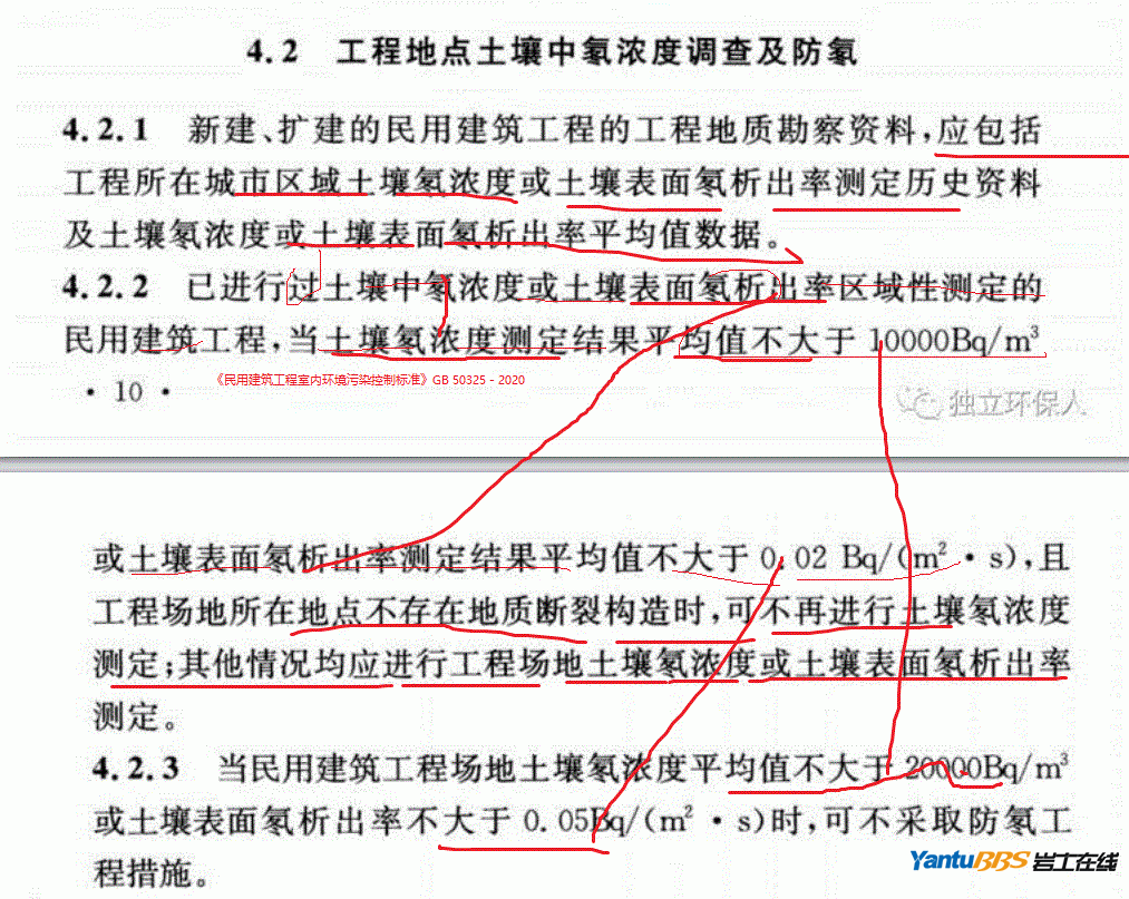

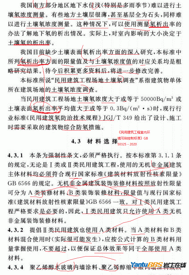

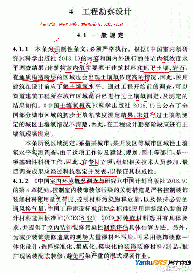

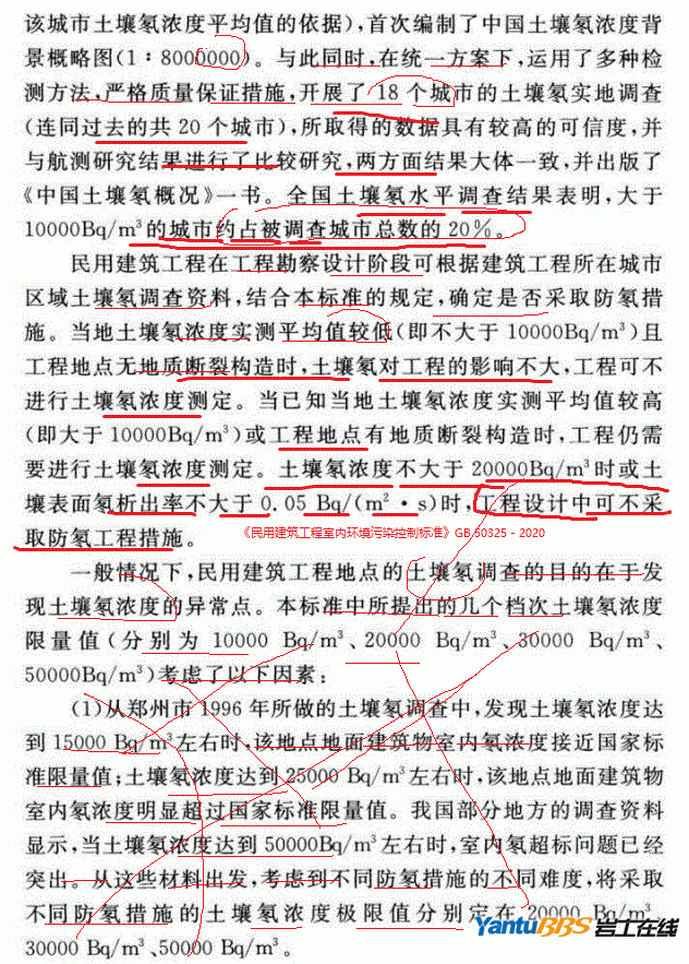

[国家标准]关于氡元素的要求在这本规范里有描述-《民用建筑工程室内环境污染控制标准》GB 50325 - 2020 :F.eyA|#@G
https://bbs.yantuchina.com/read.php?tid=329404 zbZN-j#

只看该作者 17楼 发表于: 2025-04-20
按规范说 勘察阶段应该进行土壤氡含量检测,是不是在勘察报告中体现在勘察通用规范及国标中都没有提及相关要求,应该是建设单位委托具有相关资质的单位进行检测并出具报告 9RQw6rL
htt ps://bbs.yantuchina.com/read.php?tid=338317 !=p^@N7
[热点探讨]氡气测量是否为勘察时必做工作之一? =SK{|fBB
ht tps://bbs.yantuchina.com/read.php?tid=7331 .B_a3K4'{^
目前为止,徐州地区能做此项工作的还是专属单位,一般勘察单位都还没有开展这项工作。 JL=s=9N;3
