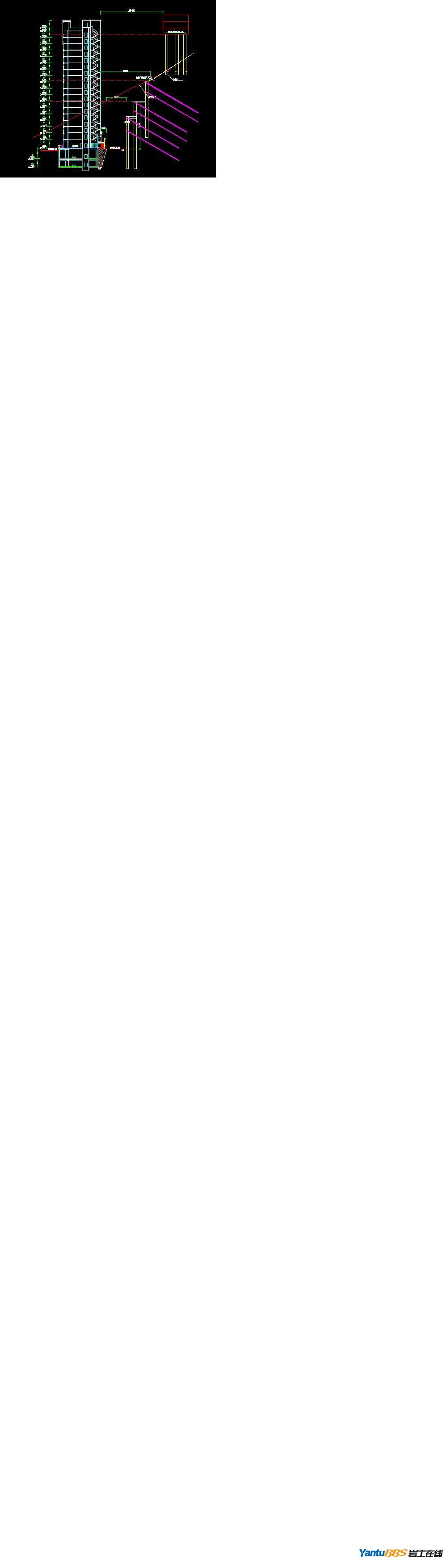

请教:一挖方边坡,高约32m,距离坡顶约3m处为一3层别墅建筑桩基础,紧邻坡脚为一规划路,规划路宽6~12m,距离另一侧规划路边线约4m处为一18层建筑地下室,地下室深约10m。包括地下室整个边坡高约42m。且高边坡可利用的水平距离仅为12m(坡高32m),坡顶约4~6m范围内为上部别墅区的弃土,即为填土,其下部为硬塑以上的土层,坡底应揭露基岩。该边坡应如何支护,请教高手?业主要求出设计方案,造价暂不考虑。

补充说明:典型示意图如下,拟打算采用双排抗滑值进行支护,前排桩采用h型桩,后排桩采用单排桩,并打设多排锚索

示意图如上图所示,不知道怎么传图片,好像有点小,谢谢,请大家指教

难度挺大的,我感觉方案还行,建议桩与桩之间设置挡土板,即抗滑桩设置为桩板式抗滑桩,有助于整体稳定

      1,建议在查明边坡体的土质情况后,按土层情况分别处理。   nR@mm j
   2,看楼主的图片,画有锚杆。注意,锚杆对土质有一定要求。

只看该作者 6楼 发表于: 2012-09-06
      再补充一些: B"#pvJN
  ㈠,由于此边坡上、下都有建筑物,而且边坡超高,属于特别设计边坡。 #Z `Tk)u/
  ㈡,要准确掌握边坡的地质情况,如土的物理力学性质、土层分界等。 gGBRfq>
  ㈢,根据地质及坡高情况,预设边破的各种破坏模式,如在地下室整体破坏、在地面(32米标高)整体破坏及局部破坏等, 3vAP&i'I
  ㈣,分析判断各种破坏模式的可能性,如地下为基岩,则在地下室破坏的可能性就小, -r_\=<(
  ㈤,根据破坏模式,选择支护方案。

另外 我觉得你还要考虑锚索等支护结构 是否对坡顶处桩基有影响,考虑制约工程的相关因素。

谢谢大家赐教。本边坡土质条件是比较好的,有较多勘察钻孔,上覆5~8m填土,下面1~3m硬塑状残积土,然后揭露强、中风化花岗岩,地下室肯定在硬岩处了。抗滑桩之间的挡土板是肯定会设的,只是暂时未在图上标示,现在为方案设计阶段,而且我们还在力劝业主升高坡底建筑物的正负零标高,不过好像他们有他们自己的考虑,不肯考虑我们的意见。 vkR ~nIp
锚索和桩体即使都入岩,我感觉风险也挺大,有点没底

(一),对地质条件,已作了不少工作,再提一些,要掌握: J.U%W}Hx
      1,最上边的5~8米填土,和老土接触面,对边坡是顺向还是逆向?如果是顺向,有无可能产生滑坡?滑坡推力不能用库伦理论计算。 DrAIQ7Jd
      2,同理,下边的残积土和较好的基岩接触面如何? @W @,8e]c
      3,基岩是层状还是块状?如果是层状,有无临空面? aj .7t =^
(二),暂按坡高为32米,在零米标高处产生整体破坏考虑,对处理方案,初步考虑分三段,   zw$\d1-+h
如下: *3@8,~_tp
      1,最上边的8~10米,因为主要是填土,不适宜用锚杆,可用放坡+重力式挡墙, 4oryTckS
      2,中间的一段,考虑为硬粘土,采用肋板锚杆式挡墙,不宜用桩,因为桩前的土不厚。 O\Z!7UQ$
      3,最下边的一段,用桩+板+锚杆。 V6((5o#
         以上是初步想法,等资料丰富后再提。 DcM/p8da

只看该作者 10楼 发表于: 2012-09-11
再提出一些,供参考。 Y$c7uA:4
    这个边坡工程要进行特别设计,有以下几个难点,要认真考虑,讲清楚。 SK@ p0:
   由于挖方边坡高为32米,而可用的水平宽度只有12米;其支护方案主要是三个,即:①,锚杆式挡土墙,②,嵌岩桩板式挡土墙,③,重力式挡土墙在坡顶部适当采用。其它方案因受空间或技术条件限制,采用不现实。但①方案和②方案都有一些问题或难点。如: |*h{GX.(
   1,对锚杆式挡土墙设计,现在虽有设计规范依据,也规定了其使用寿命要和服务的对象同。如一般建筑物的设计使用寿命为50年,但锚杆在土中(虽经防腐处理)能否维持50年,难以说定。究竟锚杆到现在只有几十年的历史,也强调防腐,但究竟是个新东西,缺乏长期实际资料。但现在又推广锚杆式挡墙,有了一些设计经验,拒用锚杆也不对,要掂量掂量。说清楚。 45< gO1
   2,嵌岩桩(或称抗滑桩)是承担水平力的,和承受竖向力的桩大不相同,其计算原理和方法很多,差别也很大,有些规范强调必需嵌在基岩中,进行深埋和桩前岩体要提供足够的被动土压力是必需的,桩体只能布置于坡底一层才能生根。试算一下,支挡32米高边坡要多少桩?工程量相当可观,对此问题要做到心中有数。 8'TIDu
   3,施工难度问题,土体开挖,边坡会变形,支护施工可能要采用自上而下逆作法,基岩开挖,要进行必要的爆破,而坡顶的房屋要保护,这些难度不小。 i!3*)-a\~`
通过科学细致安排,此问题可获解决。

多谢,目前处于方案论证阶段,还需跟业主进一步沟通,目前的设计难点主要是水平距离太短;坡顶建筑已经建造,且质量一般,大部分填土均是坡顶建筑建设之弃土;坡顶建筑与现在要进行边坡支护的业主非同一家,对方处于主动强势地位,不能让坡顶建筑有一点隐患;坡底建筑暂无需考虑,因为要等边坡施工完成后才进行坡底建筑的建设
