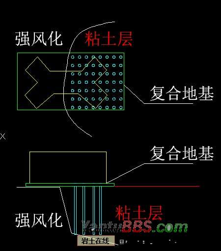

如图所示的结构,考虑场地岩层起伏变化较大,地质复杂,采用CFG复合地基 7#wn<HDY%
场地内一塔楼的地下室,右边部分是粘土层+CFG复合地基,取复合地基承载力500KPa F]9nB3:W
由于岩层起伏变化,右边的部分基础开挖直接到了强风化岩,强风化岩本身的承载力就有600KPa s@fTj$h
无需再做CFG桩了 Gt wT
Q:$Zy
我对此有些担心,在同一塔楼下,复合地基褥垫层下能否用两种不同的形式的基础? C)cwAU|h#
还是考虑褥垫层的调节作用,只看最终的复合地基承载力? RxQh2<?
bO<CR
这样情况的基础是否会出现不均匀沉降? ><=gV~7lx
在天然地基压板试验和复合地基压板试验中,二者的沉降量差值很小,是否可以作为整个塔楼基础不会出现大的不均匀沉降的依据? hTwA%
1 E22R
这个问题比较闹心,希望各位朋友能指点一下,谢谢

如果现场试验做的差异沉降很少,那一般没什么问题,但是预留沉降缝、变形缝、或是后浇带等结构上的处理措施(包括调整上部结构的刚度和强度等)要保险的多。 B*E2.\~
但是规范好像有规定说是地基条件与上部结构行要求相适宜。 ;>mCalwj
个人观点,仅供参考。欢迎专家给给意见

因为地质变化复杂 hI(SOsKs
很多情况都打桩打不下,或者是基坑开挖后才知道具体的地质条件,靠地质报告是无法揭示这么复杂的变化的 Iuh/I +[7
y9KB< yh/
留缝也是不现实的,因为实际上无法预料到哪些地方要留缝 +CI1V>6^
而且同一个住宅,真要有大的差异沉降,还怎么使用? CA +uKM^"6
I<A6Z&*un
现在一个3桩承台,有2个桩位在承台下就是强风化了,而第3个桩距离强风化层的深度还有80米深 n3sUbs;
这又如何处理? tlA"B{7
ek N' k
在石灰岩地质情况下,这样的问题非常的多.不是单单一个"同一结构下不能用2种形式的基础"就能解决的 *OyHHq|>q
:\=CRaA
请高人指教

现场试验,也不过是取一个桩位,1平米的面积做复合地基承载力检测和5平米的天然地基检测, t3+Py7qv
这样的微小局部试验差异沉降很少,不能就保证整个上部结构就是这样的差异,毕竟离散性还是大了
