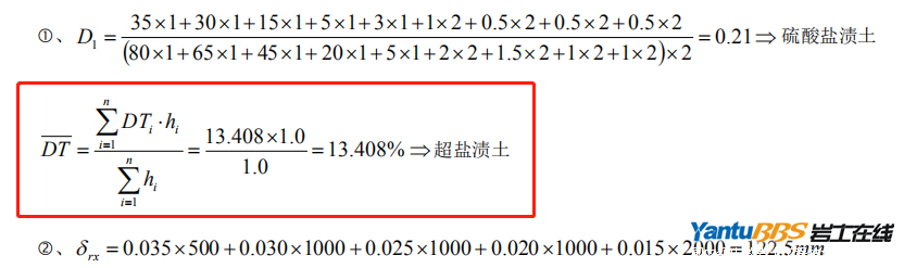

2017年案例下午24题,盐渍土的题。在计算平均含盐量的时候,我看很多网络上的答案都是算了1m内的,但又有的教材上都是算大于0.3%内的平均值。请教一下,到底是怎么算?迷惑了

图片答案符合规范4.2.4要求。

《盐渍土》大于0.3% 没提下界,《铁路特殊岩土》计算深度是地下1m。
重点来了:但《盐渍土》3.0.3-3.0.5条文说明(2)里不难看出,《盐渍土》是引用的《铁路特殊岩土的》 ,这就引起歧义了 到底算到哪。。不管算到哪反正答案是一样的。

据说17年评分标准是按照1m以内的含盐量计算的
