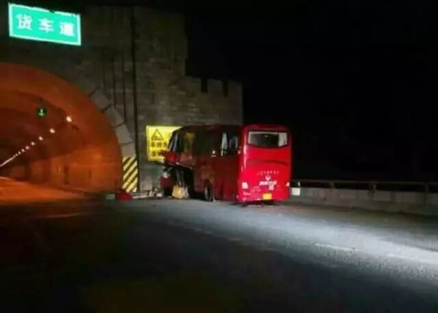

注意看,大巴的位置,是正面撞到了入隧道口的墙壁上。 vxFTen{-F
换个角度看更加明显,在高速正常行驶的车辆,正前方就是隧道墙壁。 @{hd{>K*

对此,封面新闻采访了成都一市政道路工程监理师雷先生,他曾参与高速工程建设。对于事发地秦岭一号隧道口的设计,他直言“不合理”。 @I`C#~
|4(~%| 8{
“一般来说,在进入隧道口事,路面宽度需要和隧道口宽度趋于一致。如果道路是三车道,隧道是两车道,就应该提前收窄。” R=Zn -q
雷先生说,该隧道的设计使高速路上形成了一条“断头路”,根据业内工具隧道施工的相关条款,“应该是不符合规定的。”

“我个人认为这也应该是造成这起事故的最主要因素。从事故现场照片来看,隧道外的道路断面比隧道内宽度有明显突变,但隧道外面护栏与隧道内壁之间没有任何过渡连接设计,造成隧道侧墙外露,且没有任何吸能防撞设施设计,造成失控车辆与隧道侧墙形成正面碰撞,这种正面碰撞能够幸存几率微乎其微。 '3 33Ctxy
另外,也没有看到隧道内外光照强度渐变设计与依次渐变限速设计,以及隧道口路面抗滑设计!”

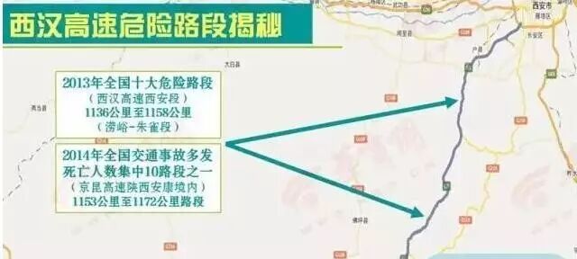

更关键的是,事发路段西汉高速已经连续两年上榜全国“十大危险路段”。 t?c}L7ht
2013年,这一包含了17座桥梁,11处急弯的路段,自2007年9月开通到2013年10月,在此路段发生事故共造成139人死亡。 $e1=xSQp4
2014年,又发生交通事故25起、死亡10人。 K+*Q@R D

发生事故的西汉高速安康段,北起秦岭一号隧道南口(京昆高速1165KM),南至大河坝收费站立交桥北侧(京昆高速1243KM),全长78公里,共有桥梁220座,隧道80座,桥隧比例占全段70%,其中秦岭服务区海拔1600多米,宁陕服务区海拔572米,平均坡度3.8%。海拔高、坡度大、弯道急,客观上已经增加了很多驾驶难题。 oF]cTAqhC.

鉴于道路施工条件的限制等,进隧道前,三道变两道不是不可以。 NVKC'==0
但是,这种设计是有前提的——比如,必须提前收窄。 hR#-u1C
“从我们交通安全方面的规定来看,是要求了要设置隔离栏的。”一不愿透露姓名的工路隧道设计专家对封面新闻说,此外也有明文规定的,要在地面上划线提示。 6%,C_7j

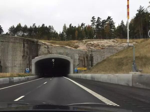

正确的隧道入口设计应该是这样的: F&RgT1*
