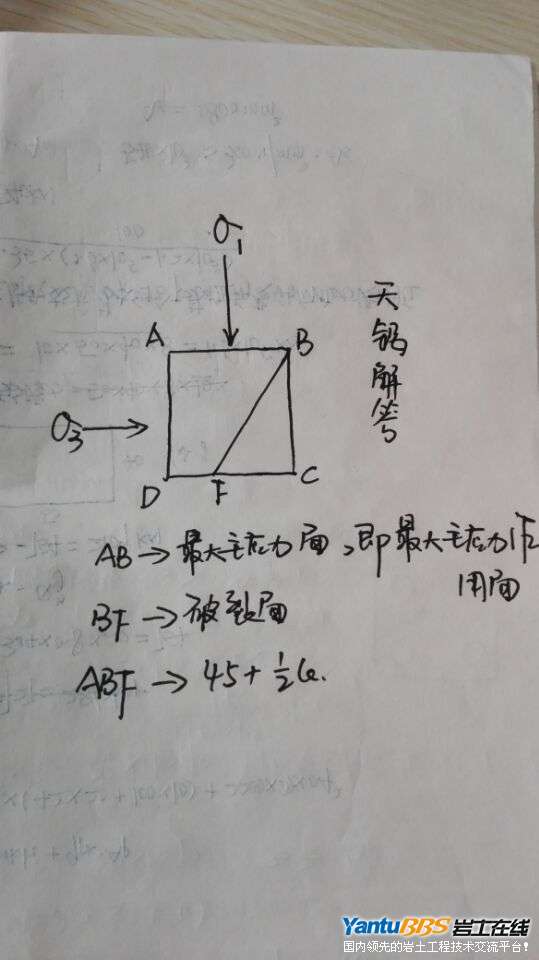

书中说破裂面与最大主应力面成45+ /2夹角,应该是与最大主应力作用面成45+ /2夹角吧?

此处教材没有问题

最大主应力面和最大主应力作用面是一个意思吗?
229
35101
只看该作者 4楼 发表于: 2016-02-27
回 yh-zuo 的帖子
yh-zuo:最大主应力面和最大主应力作用面是一个意思吗? (2016-02-27 12:46)
是的,是一个意思

谢谢天锅!

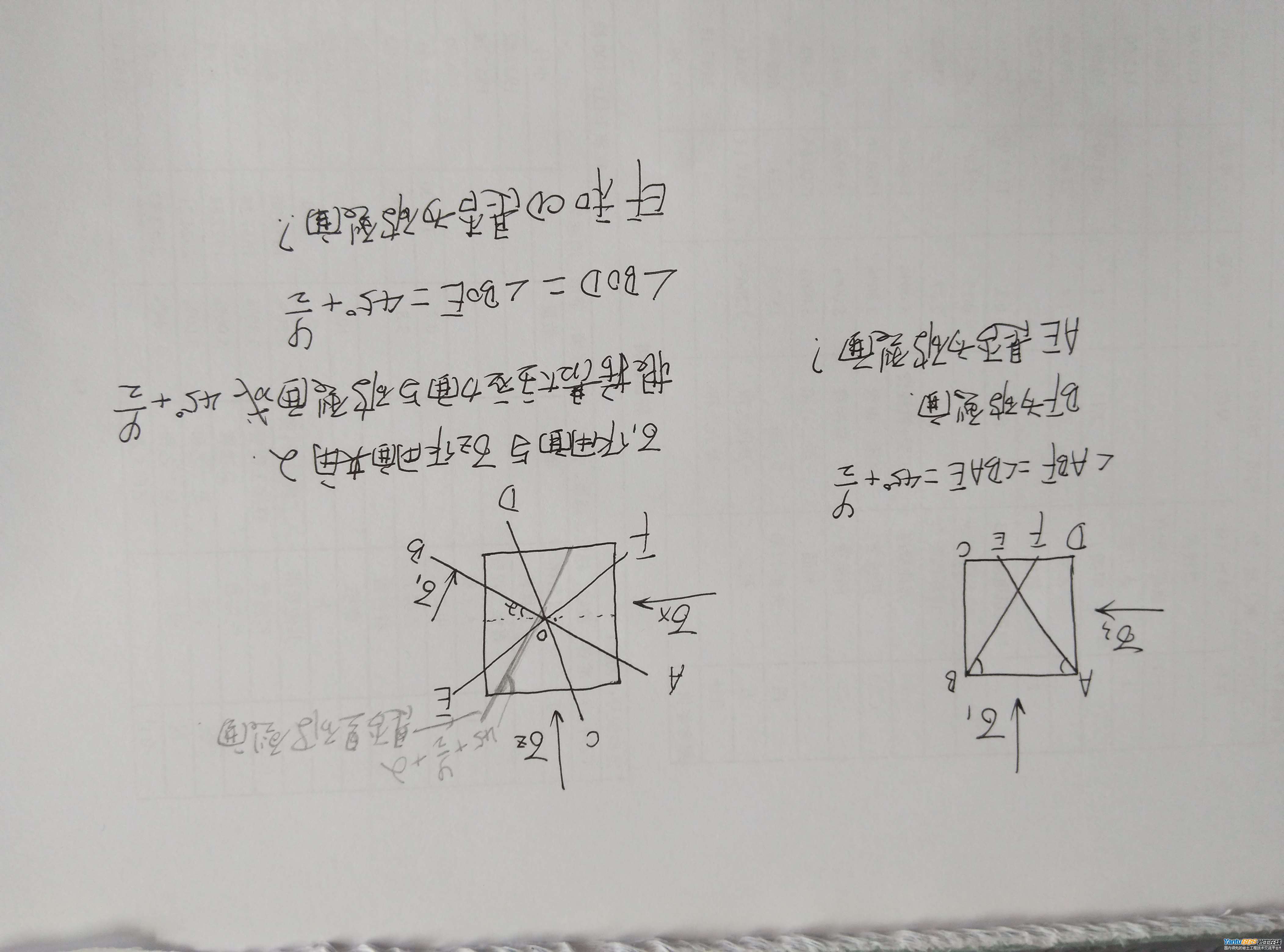

只看该作者 6楼 发表于: 2016-05-05
天锅老师,还是有疑问
