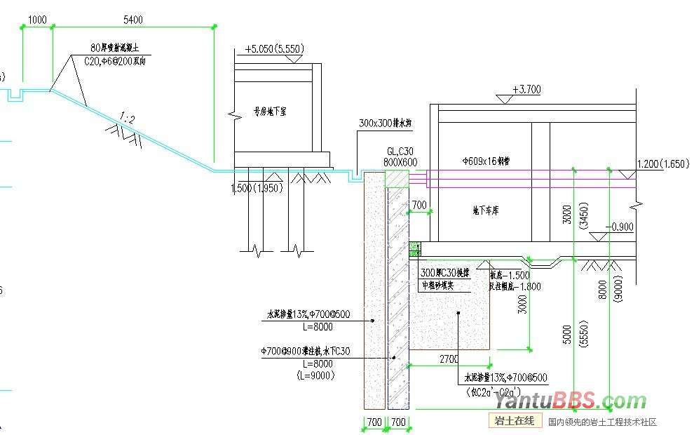

昨天参加一个基坑评审会,号房与车库之间高差(约3.0m局部3.45m)部分采用钻孔桩和深搅桩加一道609钢管支撑,以前复合土钉墙就搞定了.

感觉有点浪费了~居然要排桩加帷幕!!!
