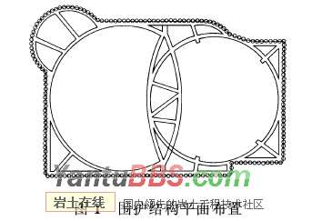

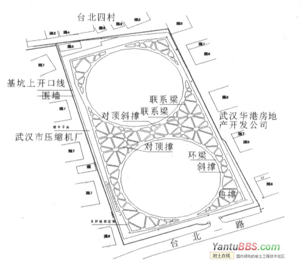

哪位大哥有环梁支撑的基坑实例啊?小弟我正在做环形支撑方面的东西,急需几个实例看看,最好能有基坑支撑的CAD平面图。谢谢啦。 r;m_@*]
最好能有双环的。 M| r6"~i

感覚上只能用理正的整体计算模式 或 启明星的 bsc 计算 . UsT+o
用內支撐桁架计算 , 把各构件用有限元方式计算 . v0pyyUqS
Z<7FF}i
而手算方面 , 本人先声明 , 並沒有资料看过 . EBF608nWfW
但可以考虑成拱桥形式 , 用桁架形式看待 .

只看该作者 11楼 发表于: 2010-05-26
