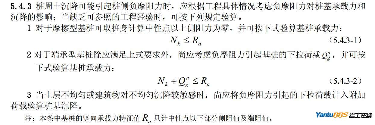

《建筑桩基技术规范》(JGJ94-2008)5.4.3条Ra是特征值,而Qg根据5.4.4条计算出来的是标准值,Nk+Qg≤Ra公式就不对了吧。我认为应该是Nk+0.5Qg≤Ra才对吧?

我觉得你还是应该多看书,深刻理解规范,不要随便就说规范错了之类的话。Nk和Qg都是标准值,Ra可以理解为标准值Quk除以安全系数2。即公式可以理解为Quk/(Nk+Qg)≥2。

其实你犯的错误和他一样,你并没有理解规范的含义!  我来解答吧。  Ra是特征值,为1/2Quk;而Qgn和Nk都是是标准值。整体解答为(Nk+Qgn≤Ra,当然摩擦桩的除外)。 原因就是:外荷载为标准值,承载力是抗力,要保证安全系数为2以上,所以承载力作为抗力要用特征值,而下拉荷载也是作为荷载来考虑,是外部不好的力,因此,下拉荷载也要用标准值才行!!!  宗旨:荷载一般用标准值,承载力用特征值。

我觉得我两说的意思是一样的,就是抗力为标准值除以安全系数K

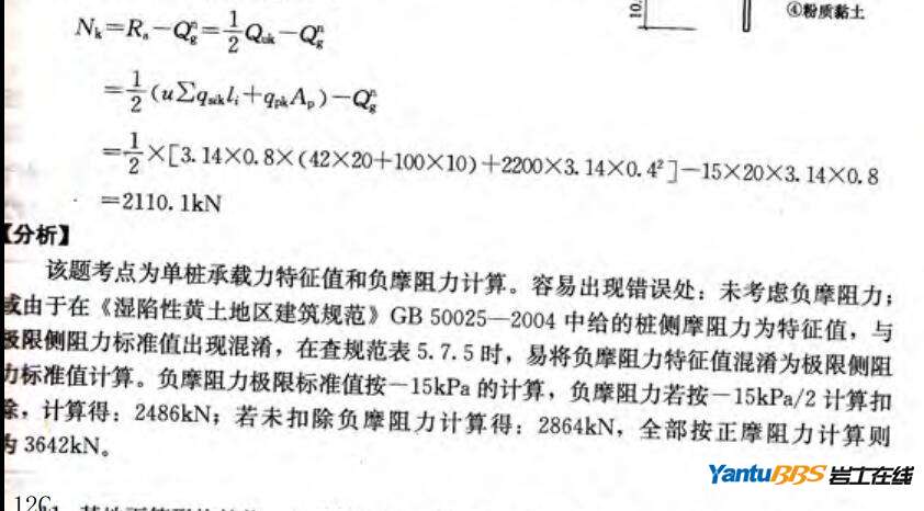

谢谢大家的解答,都是人为Qg就应该是标准值对吧?但为什么黄土规范给出的特征值呢,难道按照黄土计算出来负摩阻力后还要乘以2吗?这有与12年案例上午12题的解答矛盾了?

只有极限值和特征值之间才有2倍关系,至于标准值适用于前面两者,跟2倍没关系的。

注意标准值有两种,一种叫极限标准值,一种就是叫标准值!

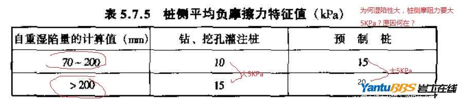

为何湿陷性大,桩侧摩阻力要大5KPa?原因何在?

规范符号说明没有说符号是标准值还是特征值,极限值等
楼主留言:
计算公式是用的极限值!
