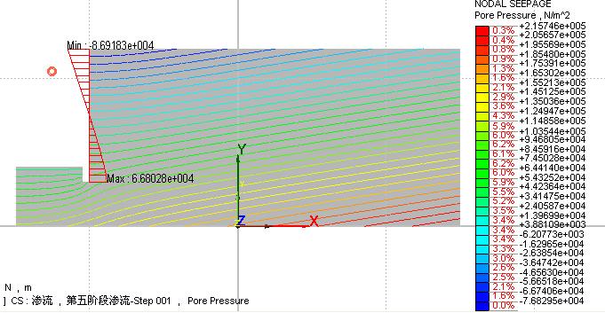

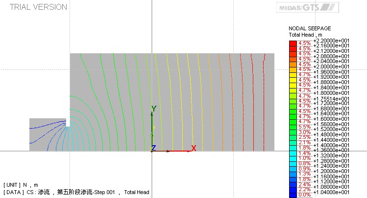

我正在做一个考虑渗流的基坑论文,想要得出挡土结构上考虑渗流情况下的水压力,我用MIDAS/GTS计算得出了孔隙水压力、水头等势线,我该怎么样才能得出挡土结构上的渗流作用下的水压力呢? 请大家帮忙 6N[X:F 3`,

流网法吧,具体怎么操作也不记得,可以查查资料
