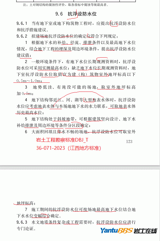

对地下水位埋藏较浅的滨海地区和滨江地区,抗浮水位可取室外设计地坪标高,这个是我们的省标规定,你可以参考一下,另外还有一条就是当地下水与地表水发生水力联系时,应考虑地表水的最高洪水位作为抗浮设防水位。我觉得你可以结合工程实际考虑

50年一遇洪水位应无问题。
