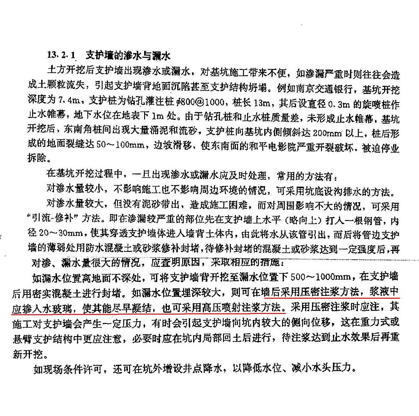

只看该作者 3楼 发表于: 2008-04-18
5ayH5=(t
`Jon^&^;|
选自"簡明深基坑工程設計施工手冊" . e? !A]2
而我自已也是对于上述情況採用 坑內回填 , 坑外止水桩方式 . 效果可以 . IqmoWn3
看看是否解決問题

    坑外井点降水已经在抽水了,但要想注浆估计有困难:漏水处为端头井处,已经做过盾构区间土体加固了。还能继续用坑外止水桩吗?? v`pIovn
  能者来点贡献啊!~!

如果条件允许,只能选用坑外降水的办法了,一个井不行再来一个!旋喷啦,双液注浆啦,都不一定有效!

注浆就行了..坑外注浆..

对 高压注浆 旋喷机器就行

坑内注浆不能吗
