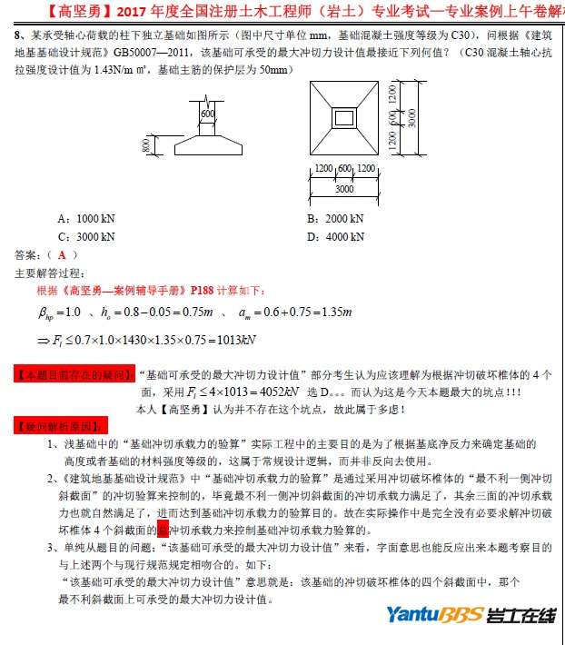

只看该作者 152楼 发表于: 2017-10-12
回 151楼(syingxue) 的帖子
syingxue:[图片] (2017-10-12 15:07)
大家认为高老师说的在理不在理,高老师的答案很多与华南虎的不同,我才意识到我自己错了几题,唯一这一题我跟上了高老师的步调,结果大家都说4000是对的

只看该作者 153楼 发表于: 2017-10-12
1、浅基础中的“基础冲切承载力的验算”实际工程中的主要目的是为了根据基底净反力来确定基础的
高度或者基础的材料强度等级的,这属于常规设计逻辑,而并非反向去使用。
2、《建筑地基基础设计规范》中“基础冲切承载力的验算”是通过采用冲切破坏椎体的“最不利一侧冲切
斜截面”的冲切验算来控制的,毕竟最不利一侧冲切斜截面的冲切承载力满足了,其余三面的冲切承载
力也就自然满足了,进而达到基础冲切承载力的验算目的。故在实际操作中是完全没有必要求解冲切破
坏椎体4 个斜截面的总冲切承载力来控制基础冲切承载力验算的。
3、单纯从题目的问题:“该基础可承受的最大冲切力设计值”来看,字面意思也能反应出来本题考察目的
与上述两个与现行规范规定相吻合的。如下:
“该基础可承受的最大冲切力设计值”意思就是:该基础的冲切破坏椎体的四个斜截面中,那个
最不利斜截面上可承受的最大冲切力设计值。

m05082317:GB 50007那个公式从来没有定义Fl为冲切力,也从来没有定义不等式右面的那部分叫抗冲切承载力,你说这些都是你的臆想,你既然知道那是原始概念,那就不能脱离这些基本概念,什么规范的目的是怎么怎么样的,难道这个公式的作用只是确定基础高度吗,那不等式怎么右面不单单吧h0提出 .. (2017-10-12 15:29)
高老师的解答你看一下,你理解一下他的观点,高老师不需要做对题目

只看该作者 155楼 发表于: 2017-10-12
回 syingxue 的帖子
看来我前面发的理解与高老师是一样的。有人举例说混凝土结构设计规范是什么样的,我就想说考哪本规范应该按哪本规范思路来,我按规范思路做还错了吗?有些人一直在强调冲切破坏椎是四面,我上大学就知道,要你教。我还想说重力式挡土墙按边坡还要乘以放大系数呢,各规范不一样,你教怎么理解定义。
基础规范上为什么此条只用一个面验算,相同规范为什么板的冲切用四个面?编规范的这么随意吗,想怎么编就怎么编?
