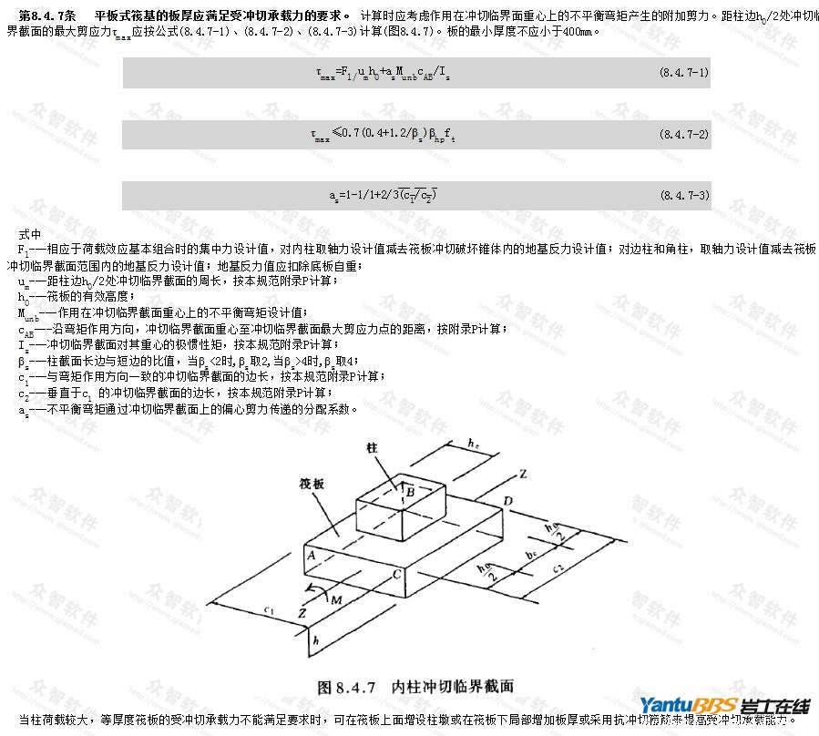

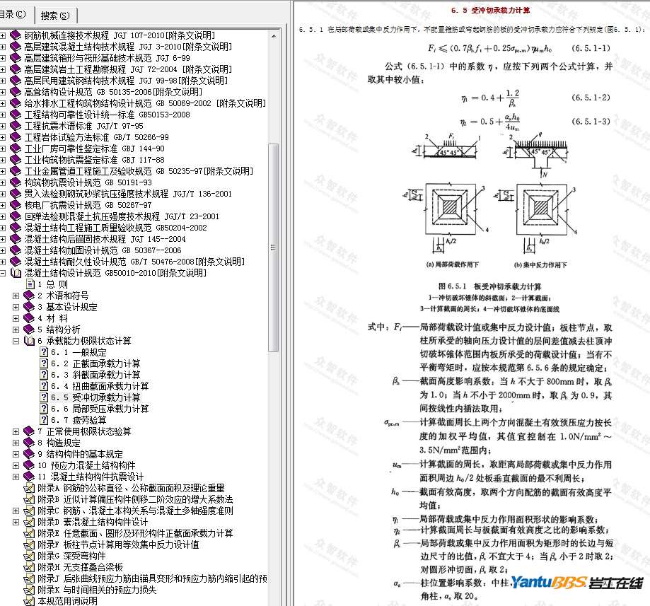

有疑问的东西不是去查资料研究,却来搞文字游戏,规范让验算单边只是为了减少工作量。肯定是四边都有冲切抗力。如果工程中遇到圆柱,那么冲切抗力怎么算?难道你讲规范上没写圆柱对基础的冲切公式,所以不能做?
出题人稍微绕一点弯弯就不理解了?那祝福今年能考过,否则以后考试的弯弯会越来越多,直接套公式的越来越少。越抬杠越过不了。
混凝土结构的冲切原理是类似的,下图分别是柱对顶板和底板冲切的计算条文,你可以对比看一下公式,是不是类似的格式。
而独立基础的冲切计算,只是一般底板冲切的特殊情况,可以采用简化方法计算,只要最不利边满足,就可以认为其它边冲切也满足,其它边不要求算,但不是不存在。
