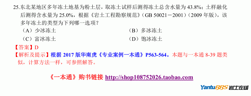

只看该作者 12楼 发表于: 2017-10-16
题目25,冻土

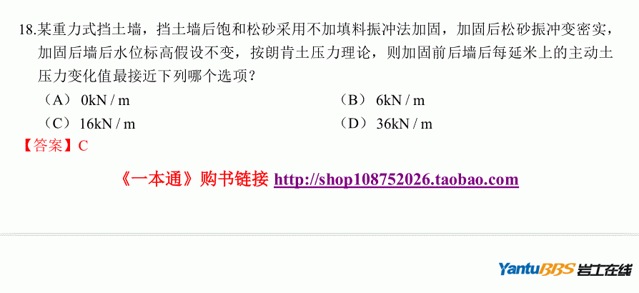

只看该作者 13楼 发表于: 2017-10-16
题目18.挡土墙

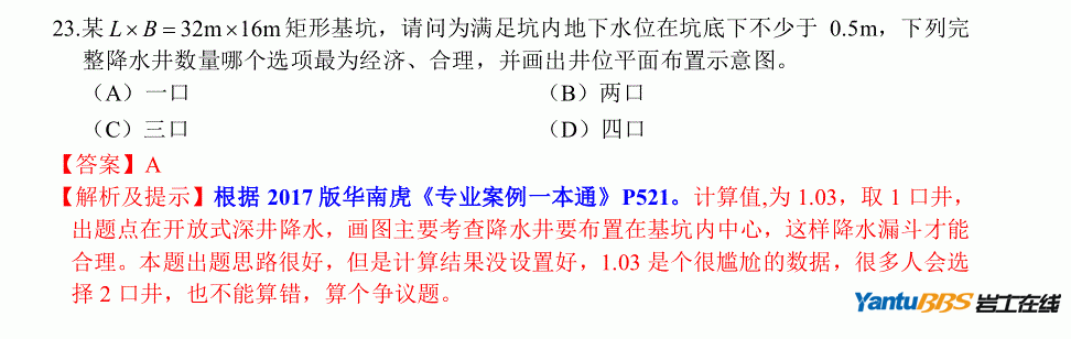

只看该作者 14楼 发表于: 2017-10-16
题目23,降水井

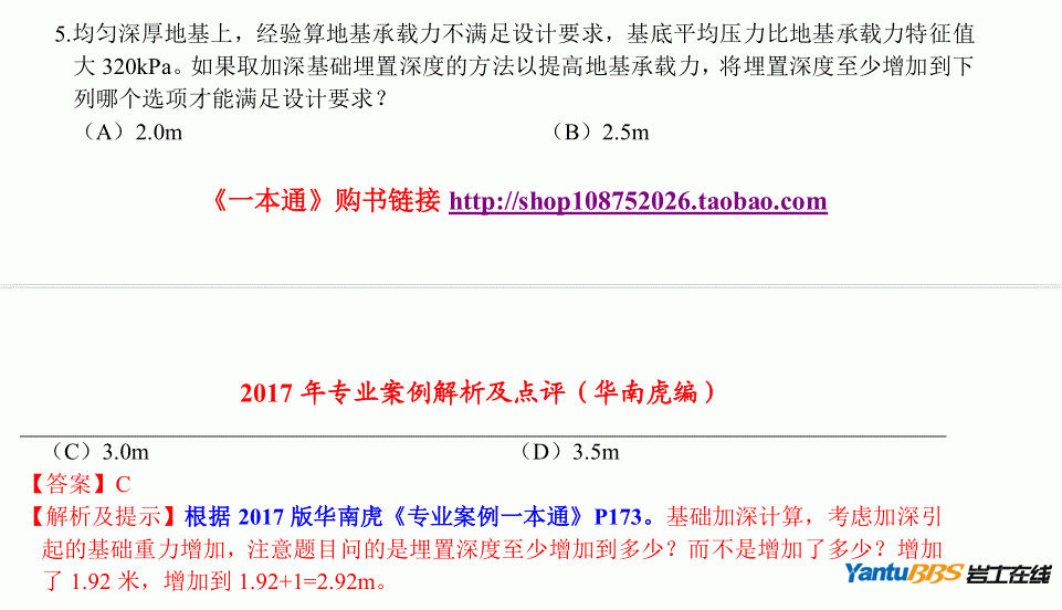

只看该作者 15楼 发表于: 2017-10-16
题目5,埋深

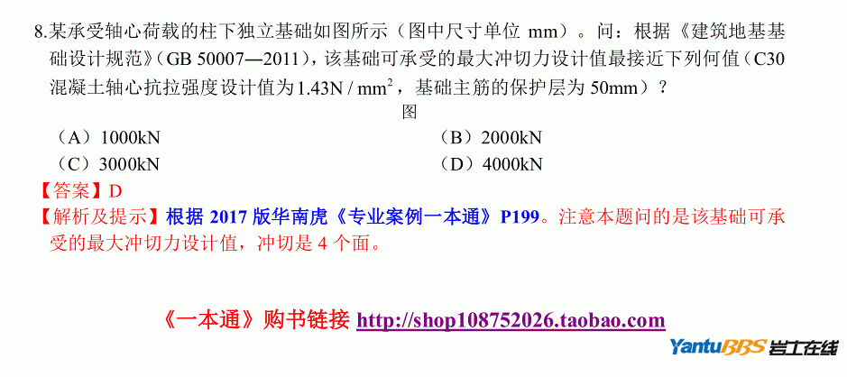

只看该作者 16楼 发表于: 2017-10-16
题目8,冲切力

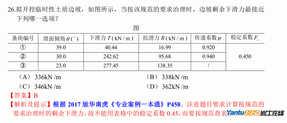

只看该作者 17楼 发表于: 2017-10-16
题目26,下滑力
离线syingxue
92
70
112
只看该作者 18楼 发表于: 2017-10-16
回 cdddd 的帖子
cdddd:题目26,下滑力 (2017-10-16 13:30)
谢谢你的贴图
参与的人比较少啊,也没啥意思了,大家都知道怎么回事就行了,对与错还真是要靠运气
