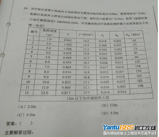

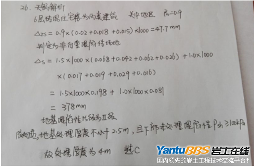

[专业考试]2016真题专业案例下午26题完整解析 [复制链接]

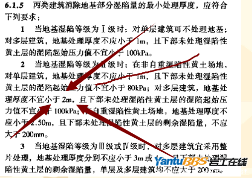

我怎么看楼主的计算规范写错了一个数据呢,多层丙类建筑,非自重湿陷性黄处处理厚度不小于2米,不是2.5米吧?

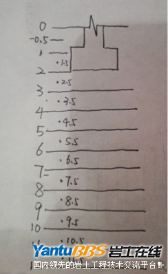

取样深度弄错了吧
