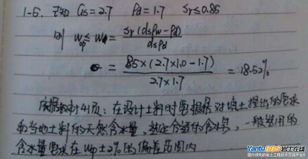

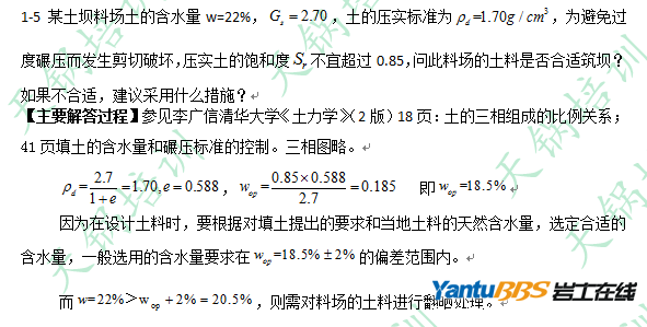

首先谢谢各位群友的分享。
我有个问题想请教一下。第一章课后练习1-5的题意是控制压实土的饱和度,问料场的土料是否满足要求,那么既然给了Sr≤0.85,求出的就是压实土的含水量w≤某个定值,将此值与土料天然含水量比较,得出结论。根据这位群友的答案,我认为TA的想法是Sr≤0.85--->wop≤18.52%。而我的想法是最优含水量与饱和度是没有联系的。

回 背影~~ 的帖子
[attachment=306286]
