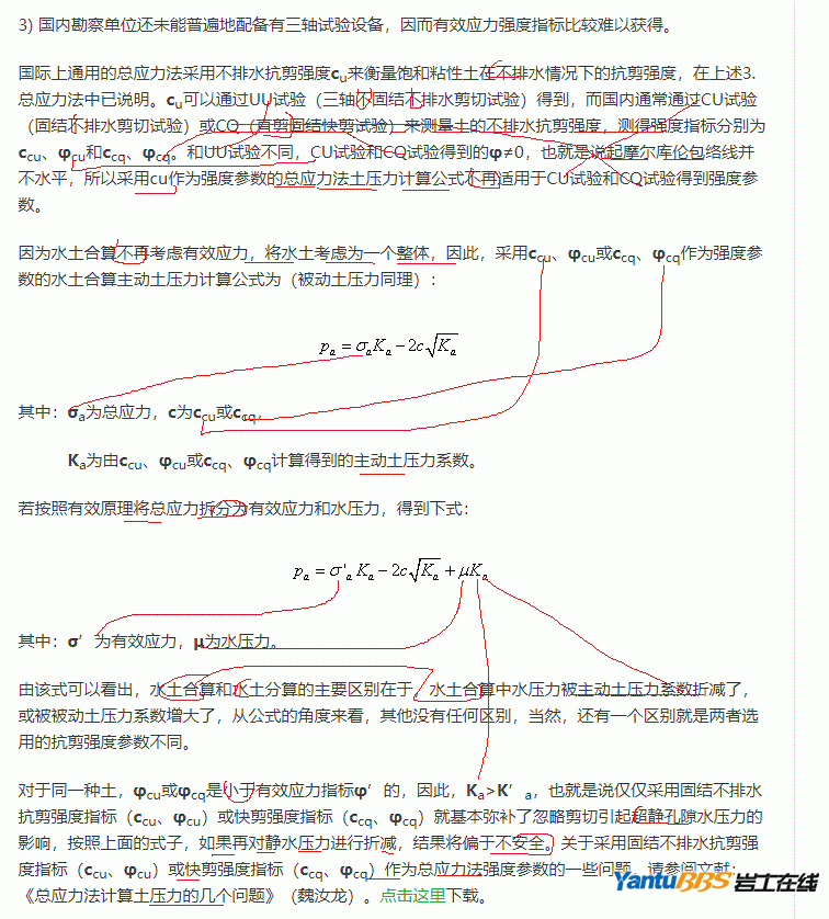

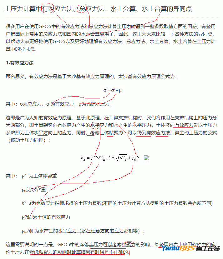

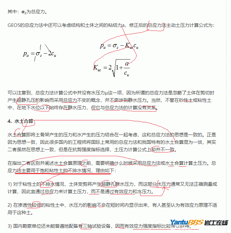

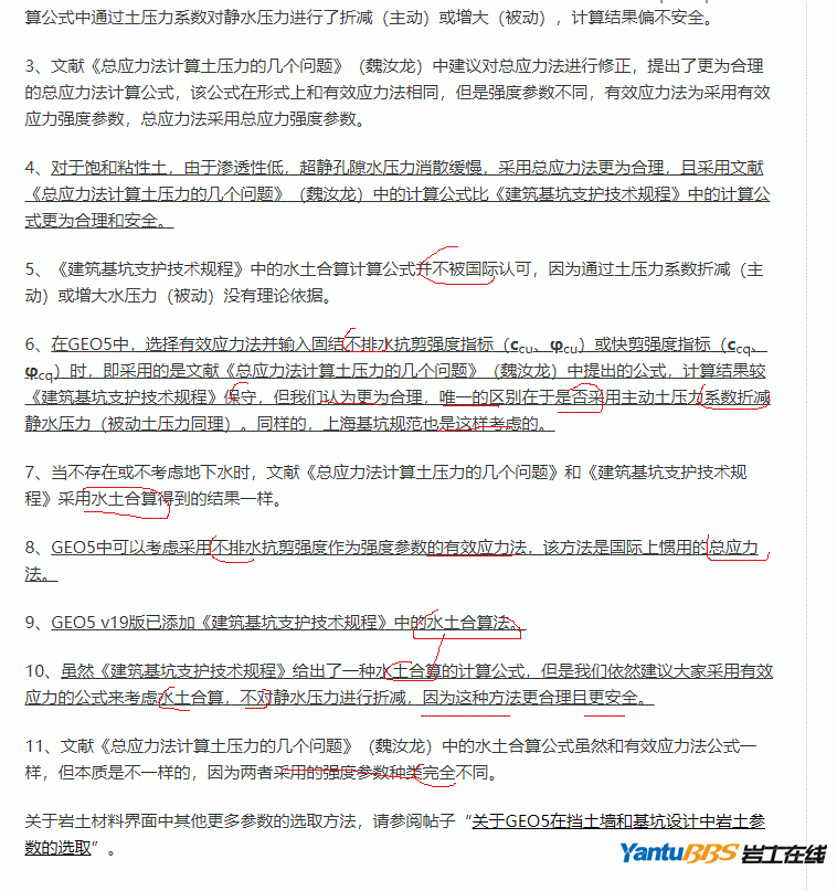

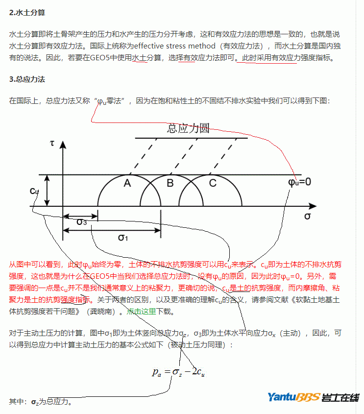

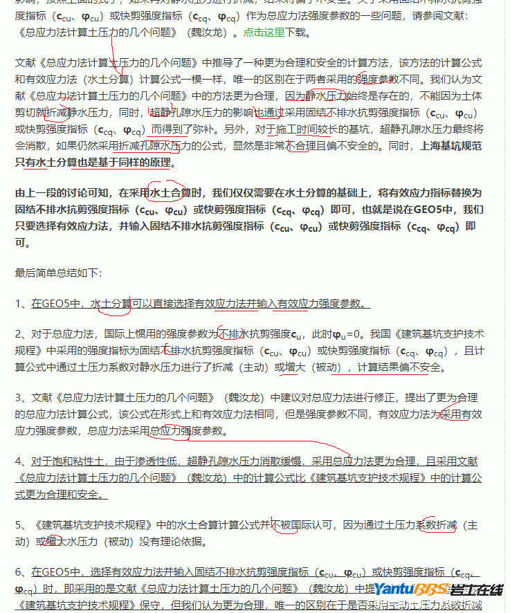

土压力计算中有效应力法、总应力法、水土分算、水土合算的异同点 pvWNiW:~k
ht tps://wen.kulunsoft.com//article/19 jz3f{~
边坡稳定分析的总应力法与有效应力法 :EPe,v RT
h ttps://wenku.baidu.com/view/6d666dafbfeb19e8b8f67c1cfad6195f312be88b.html?_wkts_=1740981525817&bdQuery=%E5%9C%9F%E9%92%89%E6%95%B4%E4%BD%93%E7%A8%B3%E5%AE%9A%E8%AE%A1%E7%AE%97%E6%96%B9%E6%B3%95%E4%B8%AD%E8%80%83%E8%99%91%E5%9C%B0%E4%B8%8B%E6%B0%B4%E4%BD%9C%E7%94%A8%E7%9A%84%E8%AE%A1%E7%AE%97%E6%96%B9%E6%B3%95%E4%B8%BA%E6%9C%89%E6%95%88%E5%BA%94%E5%8A%9B%E6%B3%95&needWelcomeRecommand=1 G=e'H-
基坑支护的设计要求(土钉墙) 6ZjUC1
htt ps://baijiahao.baidu.com/s?id=1825096283905546321&wfr=spider&for=pc nF-l4=
​三、有效应力与孔隙水压力的关系​ e9\_H=t+
在饱和土体中,总应力由孔隙水压力和有效应力两部分组成。孔隙水压力作用于土壤颗粒的各个方向,主要产生压缩作用,但并不会导致土壤颗粒间的相对位移,因此不会直接引起土体的变形。而有效应力则是通过土壤颗粒间的接触面传递的,能够引起土体的变形和破坏。因此,在分析土体行为时,必须充分考虑有效应力和孔隙水压力的作用和影响。 B8wGWZ@

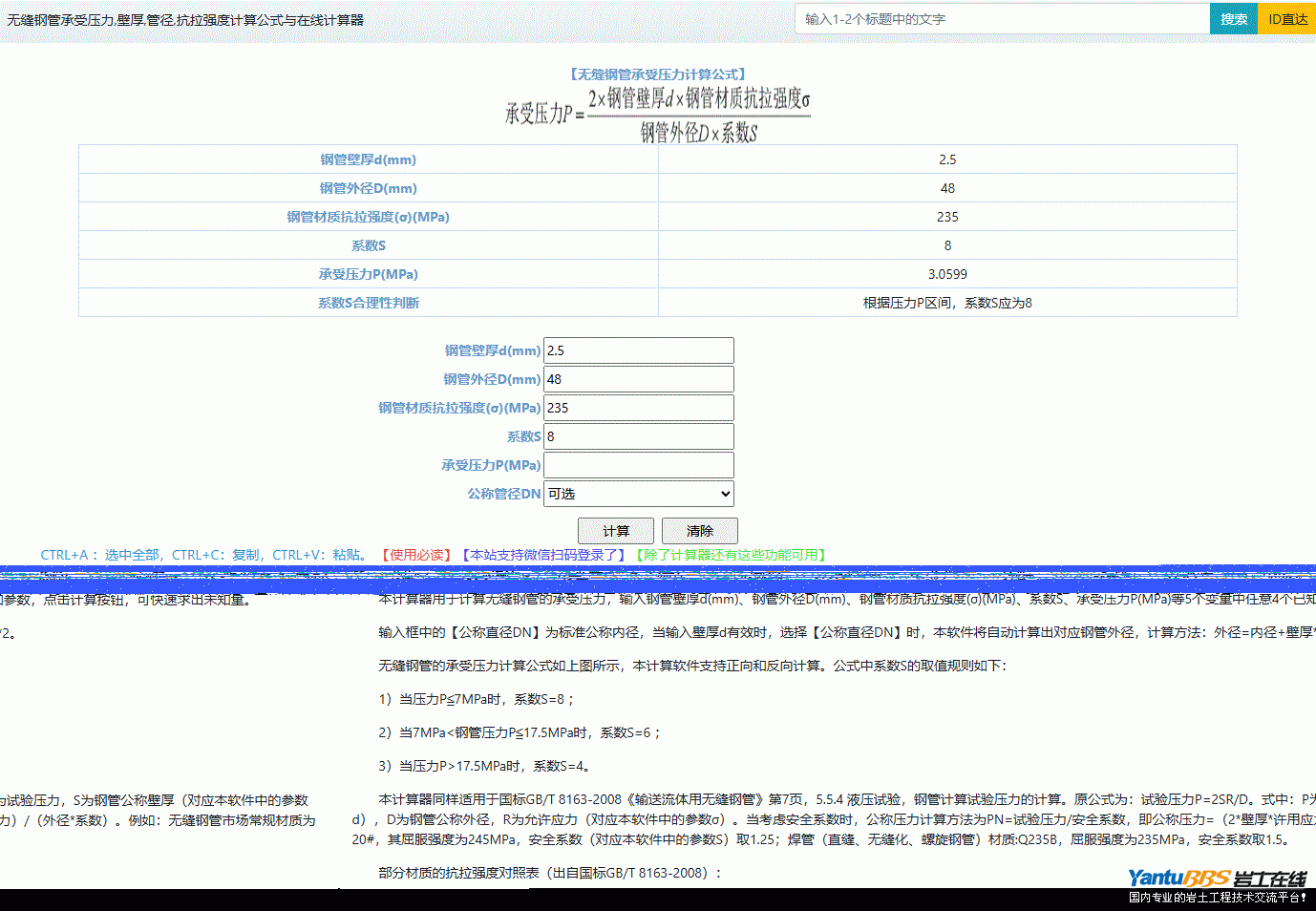

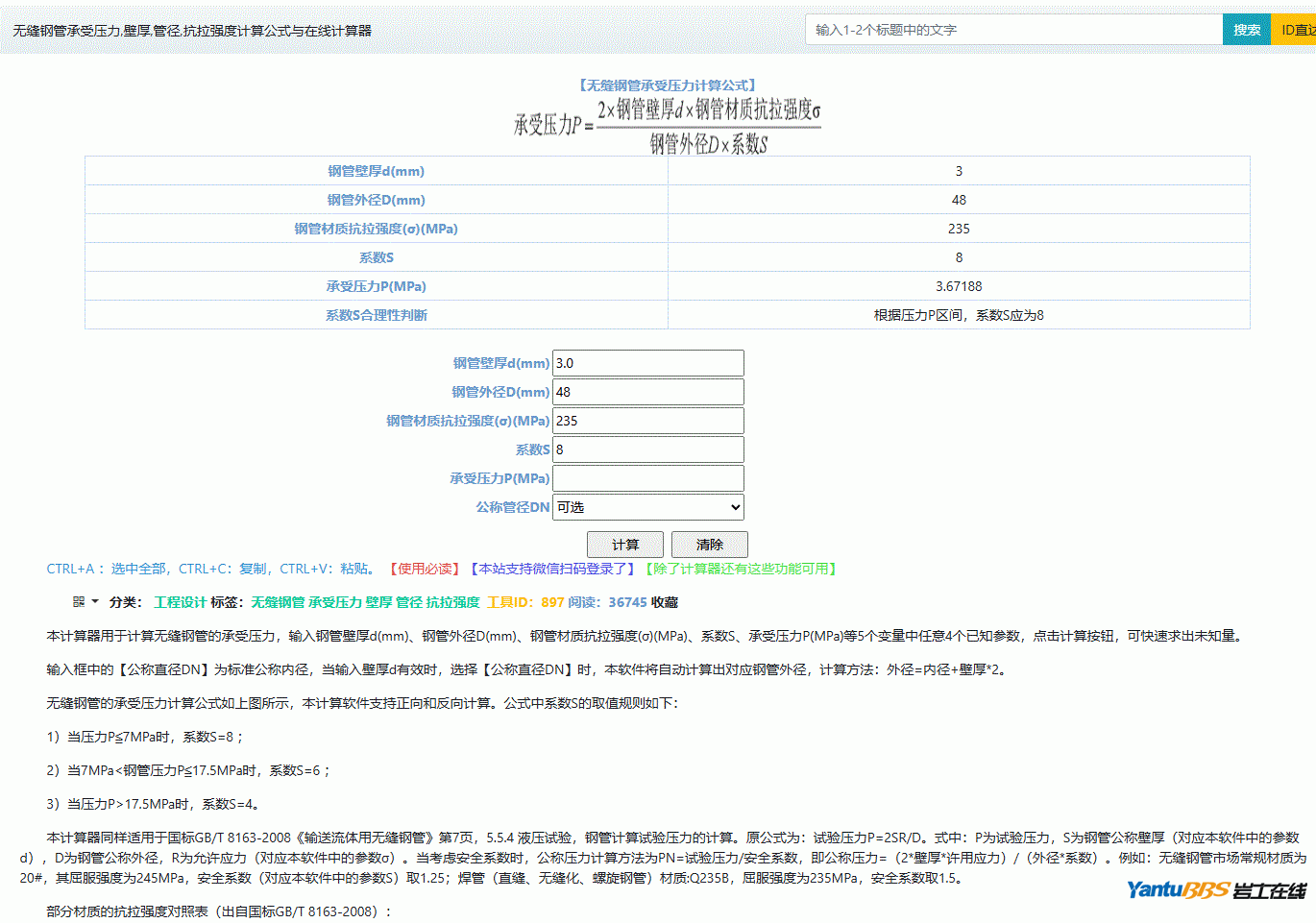

无缝钢管承受压力,壁厚,管径,抗拉强度计算公式与在线计算器,这个公式不错 =# Sw.N
htt ps://www.23bei.com/tool/897.html [g/D<g5O
1. 什么是Q235钢管的抗拉强度? w5HIR/kP
Q235钢管是一种常用的普通碳素结构钢,具有良好的可塑性、焊接性和冷加工性能。它的抗拉强度是指在拉伸试验中,钢管所能承受的最大拉力。Q235钢管的抗拉强度通常在375-460MPa之间。 >,{s Fc
htt ps://zhidao.baidu.com/question/1744977948516979387.html @F<{/|P
