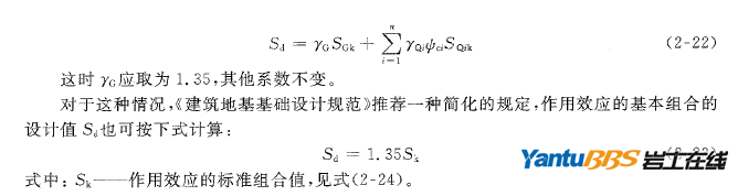

于海峰,浅基础,例题41,在计算基底平均净反力时,什么竖向力要乘以1.35的系数?求大神解答。

基底平均净反力是设计值

请看GB50007-2011第3.0.6条/就明白了
