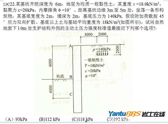

该题没指定规范。
《建筑边坡工程技术规范》(GB 50330-2002)附录B 几种特殊情况下的侧向压力计算,其中也有非整布均载引起的墙前土压力的增加,若采用与现有答案会有出入,请教各位高手,如何理解这两种不同算法。

能否把按照你《建筑边坡工程技术规范》的解题步骤列出来讨论一下呢?

这题还用指定规范啊,基坑两个大字写的明明白白。

同一问题用不同规范结果不同,很正常。

基坑是题眼。
