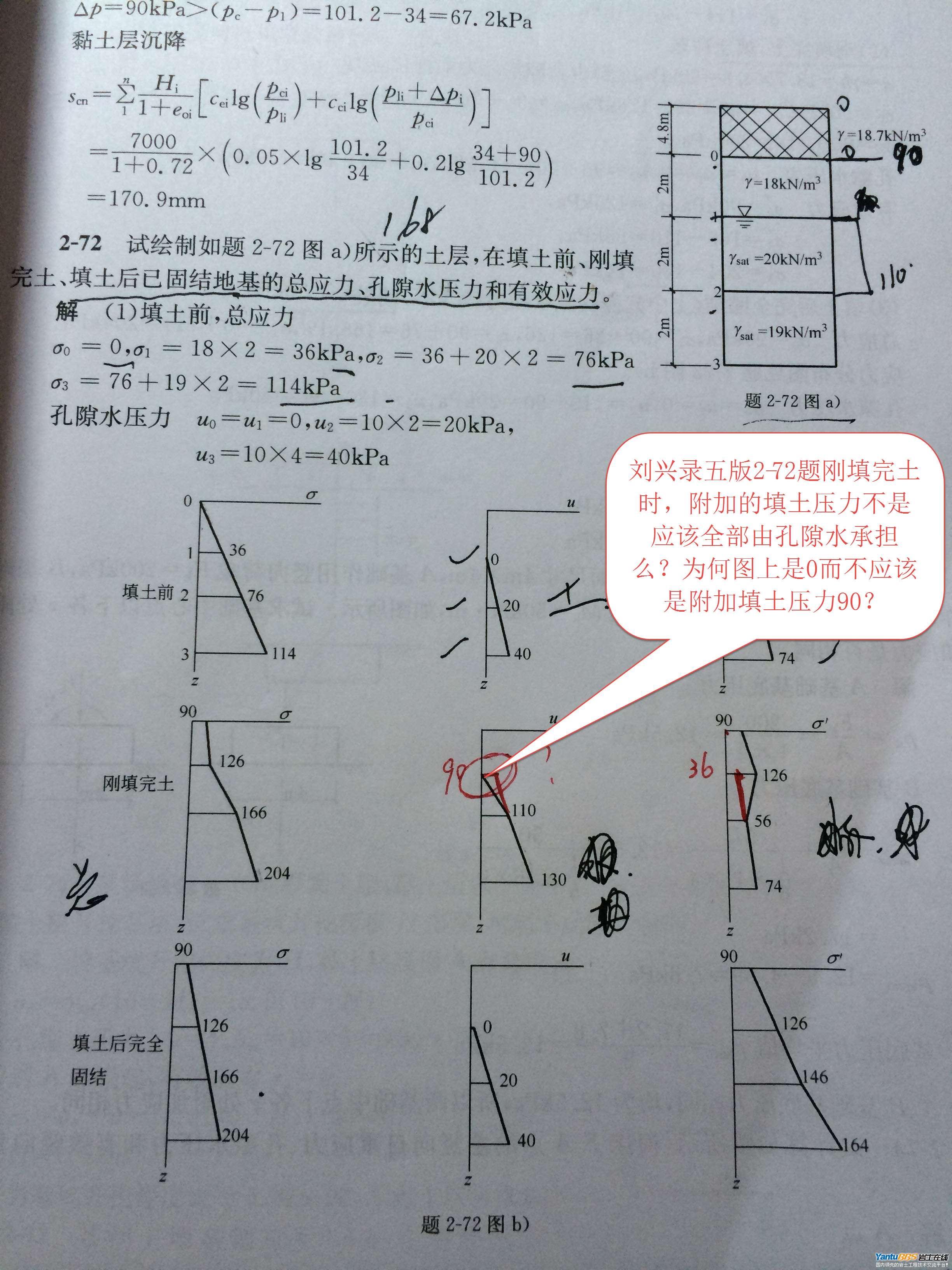

图中刚填完土时,孔隙水还来不及消散,附加的填土压力不是应该全部由水承担么?在水面处的超静水压力不是应该是附加土压力90(18.7*4.8=90)么?为何是0呢?

水位面上的孔压应该是瞬间消散的    不过我觉得如果水位面上的土是弱透水或者不透水的话应该你说的是正确的  个人理解。。。

问了别人,填土也是有个时间过程的,不是一瞬间完成的,所以水面处的超孔隙水压力在填土这个过程中已经消散了,但是水底下的超孔隙水压力由于渗流距离比较长可能只有部分消散吧

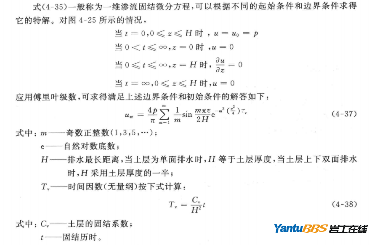

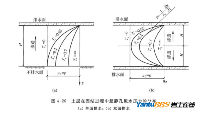

1、如果瞬时加载,你的说法是有道理的,请参见李广信-清华大学《土力学》第2版,第155页,当t=0时,0《z《H时,u=p.u为
超静水压力。
2、如果不是瞬时加载,此时产生的超静水压力会因为固结而消散,此时产生的超净水压力与时间因数和单双面排水有关系,请参见上图。
所以,自己感觉此题的解答有欠妥之处,没有考虑太沙基渗流固结理论。个人见解,有不当之处,请见谅。
理解太沙基的渗流固结理论对理解超净水压力的消散有很大的帮助,需要引起重视。
