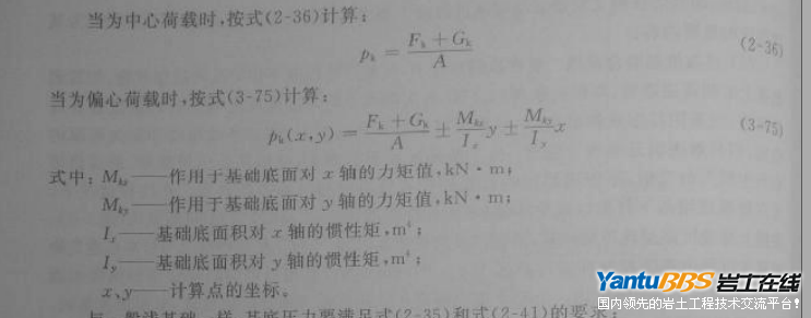

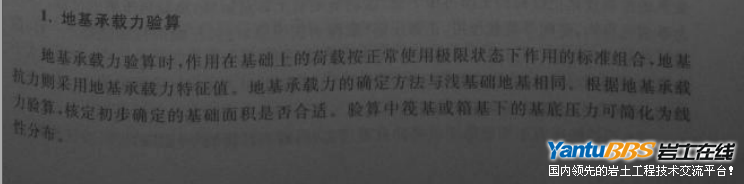

我查阅了清华大学出版社《基础工程》-周景星,第143页,此处对筏形基础和箱型基础的地基压力的计算进行了说明,请你查看一下,说不定对你理解本题有很大的帮助,我截图一下吧。
