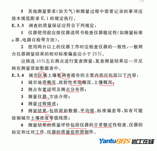

土壤氡浓度检测报告主要包含哪些内容? nQ*9|v4
氡浓度检测 kxJ! #%w
U2=PmS P
室内氡含量测定 'WEypz
##gq{hgjb$

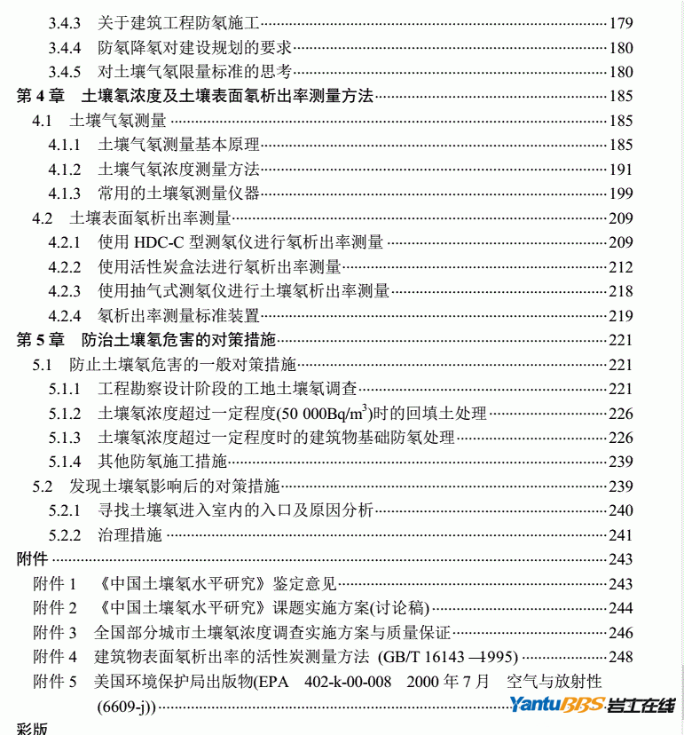

氡检测报告目录如下
62144
434624
5195

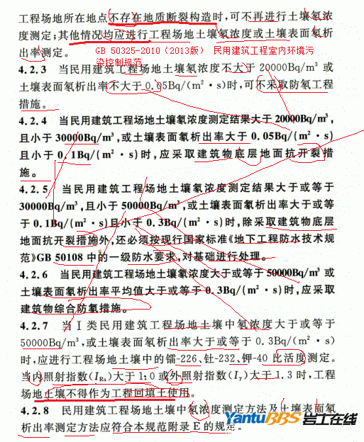

只看该作者 9楼 发表于: 2020-08-04

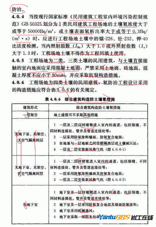

本工程处于非地质构造断裂带,按照《民用建筑工程室内环境污染控制规范》(GB50325-2010,2013年版)中有关规定,可不采取防氡工程措施。 S*,DX~vig
这句话有什么问题 #&zNYzI
62144
434624
5195

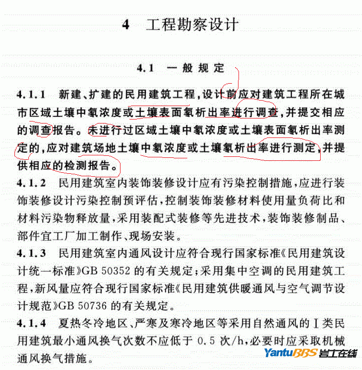

只看该作者 10楼 发表于: 2020-08-30
根据《民用建筑工程室内环境污染控制规范》第9页的第4章第4.1.1条(强条)新建或扩建的民用工程必须进行土的氡浓度的测定,但是在本规范45页的4.2.2条文说明民用建筑工程处于非地质构造断裂带时,可不采取防氡工程措施,那么是不是可以理解在建筑物处于非地质构造断裂带时,可以不进行氡浓度测定,因为不需要处理,测氡浓度没有必要,这个给4.1.1条强条有冲突,怎么协调和理解?谢谢大家解惑 S+ 3l X7
https://bbs.yantuchina.com/read.php?tid=39270 F tS"vJ\

只看该作者 11楼 发表于: 2020-08-30
P+y XC^ ,
6b%IPbb
中国土壤氡概况 #]Lodo9rS\
)H`V\ H[0P
